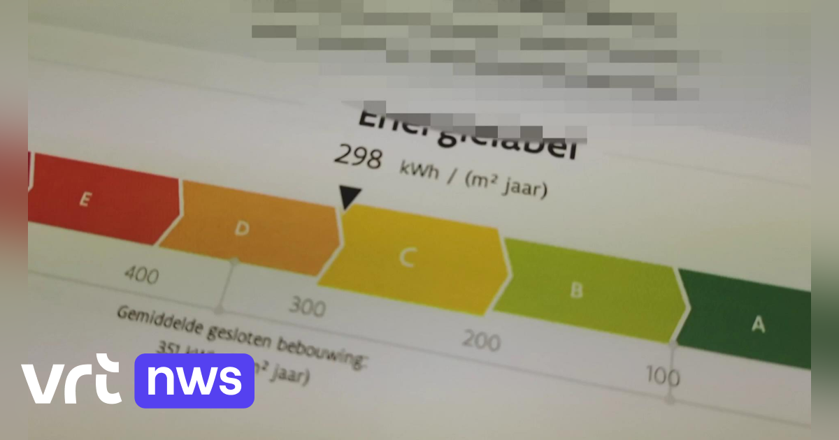

            • Blijkbaar staat de EPC controle nog niet helemaal op punt, aangezien men zo kan foefelen dat effectief dezelfde woning een EPC score van D krijgt, en bij een andere EPC-verslaggever een B. Vlaanderen op zijn kleinst, het blijven foefelaars. Ik kan aannemen dat er een beetje interpretatie mogelijk is, maar trop is teveel. Levenslang schorsen zo'n gasten.
              Hombre
                Ik kijk bijna nooit TV maar ik wist via mail al direct wat er in dat programma aan de hand was.
                Eerlijk gezegd viel ik bijna van mijn stoel vanaf het begin. Wat was dat voor een klucht met die verzonnen klachten om staaltjes te krijgen! De marketing van de merken belachelijk maken maar er dan toch maar lekker van profiteren.
                En de flitscameratest met de speedelecs ? Om dezelfde reden wordt ook geen enkele motorfiets geflitst, mag dat dan wel ? Dus ook de politie kent er toeten noch blazen van.
                De betrokken instanties hebben trouwens bevestigd dat de energiedeskundigen in kwestie reeds lang op de radar stonden.
                De programmamakers hebben ze niet willekeurig uitgekozen, zij hadden - zoals gebruikelijk - de nodige research gedaan.
                Ik maak zelf EPC's (ong 100 per jaar) sinds de eerste dag (1 nov 2008) en weet waarover ik spreek, doe mij een plezier en verplicht mij niet om alle zonden van Israël dienaangaande op mij te nemen en hier te verdedigen.
                Lees een serieuze krant, daar wordt er heel wat genuanceerder over gesproken.
                Opnieuw, ik schaam me dood in de plaats van de programmamakers, alledrie de onderwerpen werden op schandalig populistische wijze naar voren gebracht, daartegenover is HLN een kwaliteitsmedium.

                    Om af te sluiten toch even dit:
                    Recent heeft het VEKA zelf toegegeven dat wanneer drie van hun ambtenaren een EPC maken van dezelfde woning ze ook drie verschillende uitslagen bekomen.
                    Uiteraard met een beperkte speling.
                    In de praktijk heeft niet elke energiedeskundige beschikking over dezelfde documenten (om een aantal redenen waaronder de belangrijkste de tijd die hij er kan/mag/wil aan besteden).
                    Het ontbreken van meer specifieke gegevens wordt dus doorgaans niet als fout beschouwd.
                    Twee voorbeelden:
                    - een verwarmingsketel heeft een energielabel (bv A of B), maar het is ook mogelijk het juiste rendement op te zoeken. Dit zal in een aantal gevallen tot een beter EPC leiden dan enkel het label.
                    - vanaf 1970 worden op basis van het (bewezen) bouwjaar bepaalde isolatiewaarden ingerekend. Deze zijn bijna altijd slechter dan wat kan vastgesteld worden door bv een gaatje te boren, of aan de hand van bv plannen en lastenboeken. Naar aanleiding van een vraag van een eigenaar heb ik deze case voorgelegd aan het VEKA, hun antwoord was dat de waarde van het EPC gebaseerd op enkel het bouwjaar geen fout was.
                    Nochtans kunnen geringe wijzigingen het resultaat van bv E naar D brengen, wat grote gevolgen kan hebben gezien de een hele reeks maatregelen die hieraan de laatste jaren verbonden zijn (labelpremie, lening, en nu ook renovatieverplichting).
                    Ik heb ooit een certificaat gemaakt voor iemand die rekende op een flinke subsidie wanneer het label E (meer dan 400) was, maar volgens de gegevens (plannen, lastenboek) die hij mij bezorgde kwam ik op 375.
                    Ik heb hem gezegd dat we een middelenverbintenis hadden en geen resultaatsverbintenis.
                    Hij heeft mij betaald, ik heb het EPC niet ingediend en hij heeft iemand anders gezocht (en sommige stukken vermoedelijk niet meer getoond). De betreffende collega kon geen fout worden aangewreven, maar mij eventueel wel omdat mijn invoer gelogd was. Eerlijk duurt het langst, bovendien wens ik mijn verdere levensjaren niet te verknoeien met controles van EPC's die ik 10 jaar geleden heb gemaakt.
                    Daarvoor is het veel te slecht betaald (wat de kern van het probleem is).
                    Zoals hierboven al aangegeven zal naar gelang het geval een hoog (slecht) cijfer gunstiger zijn dan een laag (of beter).
                    Ook de regel van het inspectieprotocol "in geval van twijfel zal de energiedeskundige kiezen voor de minst gunstige oplossing" is dus door de feiten achterhaald.
                    Ik hoop, door zoals anderen die hier uit hun ervaring en/of vakkennis een genuanceerd verhaal kunnen vertellen, het niveau van dit forumonderdeel boven cafépraat te helpen tillen.
                    Omdat het zes keer meer moeite kost om een onwaarheid te weerleggen dan om ze te poneren, ga ik daar mijn levenswerk niet van maken.
