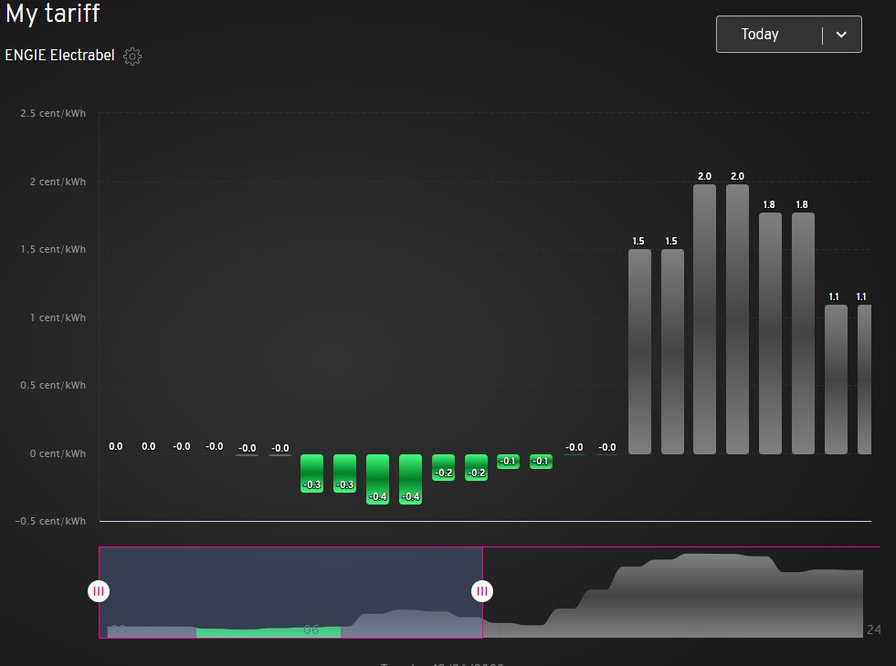

                        • Afgelopen nacht was het trouwens ook weer stroom "gratis"
                          Hombre
                            https://i.postimg.cc/hjMSh06g/Scherm...-26-105424.jpg

                              Nochtans de gegevens van Engie die ik hier laat zien. Als dat "specifieke uitzonderlijke gevallen" dan is dat misschien nu nog wel. Als er in NL 450.000 dynamische contracten kunnen werken, kan dat in BE ook, alleen wordt er geen reclame voor gemaakt. Heb ik onzin verteld? Neen. Maar je moet toch weer het grote woord hebben.
