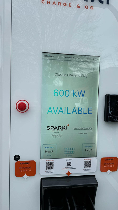

En trouwens, 160Km bijladen op 3min, wat zegt dat als ze geen info geven over
in welke auto.
Onze buurman zijn MG verbruikt rond de 16 KWh/100Km, zou dus 25Kwh betekenen op 3 min,
als ik wat kan rekenen zou dat betekenen dat je daarvoor een charger van 500Kw nodig hebt,
iedereen die wat voeling heeft met energie, weet dat dat niet haalbaar is op de huidige netten.
Die 500kW hoeft niet perse een probleem te zijn. Die locaties zullen wel heel goed uitgekiend zijn. In NL heb je nu op vier plaatsen waar je aan 400kW kan laden. En als je laadparken kan bouwen die 36 laadpunten aan 350 kW (Aken DE) kan van stroom voorzien kan je in theorie op dezelfde plaats deze vervangen door 25 stuks van 500kW, moest dat nuttig zijn. Een EV laden gebeurt nooit aan de volle snelheid (vermogen) gedurende het hele laadproces. Afhankelijk van batterijtemperatuur en laadniveau gaat het aan max vermogen meestal tot 60 - 65% of zo om dan in trapjes terug te regelen naarmate de batterij vol komt.
Het is daarom ook vreemd dat men spreekt van 160 km op 3 minuten, wat gebeurt er de volgende 3 minuten?Hombre

Oorspronkelijk geplaatst door Grashalm Bekijk berichtDus ook is de capaciteit erg hoog bij de landpaal, de batterij moet het ook aankunnen.). En meer correct, het is niet de batterij die de laadsnelheid bepaald maar het BMS systeem van de auto in functie van de (levensduur van) de batterij.
Hombre
Niet de meest recente grafiek, er ontbreken enkele wagens die 300-350kW aan kunnen (zoals de mijne). En meer correct, het is niet de batterij die de laadsnelheid bepaald maar het BMS systeem van de auto in functie van de (levensduur van) de batterij.
Dus waarom weer iemand corrigeren die toch gelijk had
- Likes 1
Dus dan toch onrechtstreeks hetgeen de batterij aankan uiteraard want het BMS systeem bepaalt de laadsnelheid afhankelijk van wat je batterij kan/mag laden
En voor de anderen: het ging over het laadgedrag van verschillende merken en modellen BEV's. Dat die grafieken (en dus ook het laadgedrag) zo verschillend zijn heeft niet noodzakelijk iets te maken met de batterij op zich. Veel van die auto's hebben zelfs identieke batterijcellen, soms zelfs van eenzelfde Aziatische fabrikant. De manier waarop deze batterijen worden aangesproken voor laden en/of ontladen wordt door de autofabrikant aangestuurd via het Battery Management System (BMS). Hoever men de batterij wil laden of hoe diep deze te ontladen heeft vanzelfsprekend zijn (natuurkundige) grenzen maar tussen die twee absolute limieten kan een fabrikant zelf wel wat doen, afhankelijk dat die eerder op veiligheid en levensduur dan wel prestatiegericht en laadsnelheid gericht is. En net dat is in die grafiek te zien.Hombre
Het is idd zoals Hombre schrijft. Zo is er voor de Porsche Taycan na verloop van tijd een software update uitgekomen waardoor de chauffeur zelf een tragere laadcurve kan kiezen om de batterij te sparen…
Die curves zijn trouwens eerder theoretisch want afhankelijk van o.a. buitentemperatuur, accu-temperatuur, ontlading en natuurlijk het laadstation (en zijn belasting) etc… Best niet teveel op blindstaren dus
De meeste laadpalen van Fastned zijn 300 kW, slechts enkele recente zijn 400 kW, dus niet moeilijk dat ze te weinig gegevens hebben van wagens die meer dan 300 kW gebruiken.
Verder is die grafiek niet echt een referentie, van bepaalde wagens geven ze de waarden van de hoogste versies met de snelste laadmogelijkheid.
