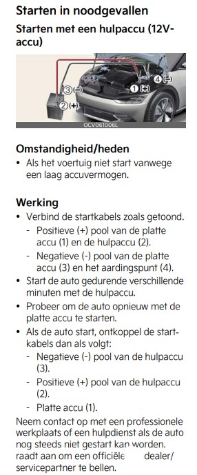

                Dat is zo, maar enkel tijdens het rijden zo te lezen in de handleiding van de EV die wij hebben.
                En zelf een externe starthulp gebruiken mag al zeker niet.
