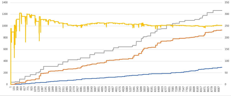

                      Men spreekt in het artikel wel over auto's, niet over bussen of trucks met exotische batterijen.
                      Het gaat in het artikel zelfs nog verder en heeft men het over totale verliezen van 20 tot 25% bij stilstand. Gewoon onzin dus. Inclusief een nietszeggend grafiekje eronder.
                      e-Vehicle data hub EV Fleet Management:Budgeting Issues and Standstill Losses 03.05.2023Fleet Management: Budgeting Issues and Standstill LossesAs the
                      Het bedrijf verkoopt management software en heeft er dus alle baat bij om een zo slecht mogelijk beeld te schetsen van de EV's. (of is het meervoud EV-en?)
