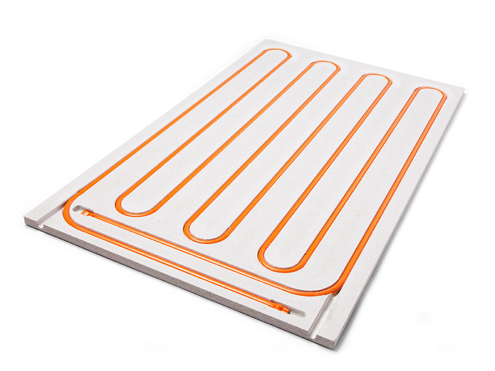

                Tegenwoordig is er in plaats van vloerverwarming ook muurverwarming. Hetzelfde principe maar je hoeft geen vloer uit te breken. Voorzetwand plaatsen met verwarmingsbuizen. Zou zelfs warmer aanvoelen dan vloerverwarming.
                vb
                Prefab droogbouw wandverwarming voor op houten of metal stud voorzetwanden | 18mm fermacell wandplaat | Traceerbare buis | Boormarkeringen. Bekijk hier alle
                Wandverwarmingmodulen zorgen voor stralingswarmte en voelen intens warm aan als de warmte van de voorjaarszon. Heerlijk comfortabel

                  Muurverwarming geeft een aangenaam gevoel omdat de temperatuur meestal ook hoger is dan de vloerverwarming. Maar omdat de beschikbare oppervlakte vaak veel kleiner is dan de vloer, ook maar beperkt inzetbaar als hoofdverwarming. Je zal dus al een goed geïsoleerde woning moeten hebben om te overwegen.
                              Je hebt in een normaal huis toch meer muuroppervlakte dan vloeroppervlakte ?
