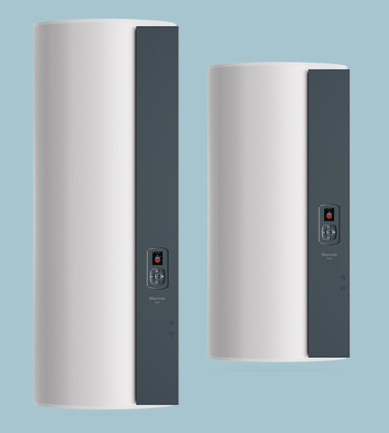

                    Ook de elektrische boiler van 150l ook maar meteen vervangen door een warmtepompboiler vermoed ik
                    Laat je vooral goed en eerlijk inlichten voor je voor een warmtepomp
                    boiler kiest, dat ding haalt zijn warmte uit de ruimte waar
                    het staat, is dat een verwarmde ruimte, dan is het rendement
                    laag tot zéér laag.

                      Ook al gelezen Geert, maar kan deze zijn lucht niet aanzuigen vanaf buiten via een buis ?
                      Waar nu onze boiler staat is eigenlijk een kleine ruimte maar waar wel een verluchtingsbuis in komt die parallel loopt met de schouw, dus eigenlijk een tweede buis in de schouw

                        Kan een oplossing zijn Sieg, maar onthou dat die dingen zeer koude lucht uitblazen, is dat binnen in een huis, dan is dat
                        in sommige gevallen niet altijd interessant tijdens de winter.
                        Vrienden van ons hebben een vrij grote warmtepomp boiler
                        in hun garage staan een relatief grote garage van naar schatting
                        toch 40 vierkante meter, echt tevreden zijn ze daar toch niet mee,
                        zo een koude ruimte in je huis draagt niet alle momenten van
                        het jaar bij tot een optimaal energie verbruik, sommige momenten
                        moeten ze zelfs de poort van die garage voor een deel laten
                        open staan zo koud kan het daar worden.
                        Ideaal zou zijn als je een deel van die koelte zou kunnen benutten
                        voor een koele ruimte, maar als die koele ruimte te koel komt
                        is het rendement ook niet optimaal meer.
                        Volgens mij zou zo een ding het best werken in een redelijk
                        grote kelder.
                        Kortom, zeker niet onderschatten wat een koelte die dingen
                        afgeven.
                        Om 100 liter water met een delta T waarde van 60 graden te
                        laten stijgen heb je ongeveer 7Kwh aan energie nodig,
                        met een warmtepomp haal je dat dus gewoon uit de ruimte
                        waar die boiler staat.
                        Een split warmtepomp boiler kan hier natuurlijk ook de oplossing
                        zijn, maar vrij duur, tegen dat je dat terug verdiend hebt….

                              Onze warmtepompboiler zuigt zijn lucht aan in de garage - en de koude lucht wordt via een buis buiten geblazen
                              verse lucht komt dan in garage via ventilatieopeningen

                                Ik heb een warmtepompboiler bekeken als mogelijke piekopslag voor PV productie.
                                Zelfs met mijn klein systeem verwacht ik 8 kWh overschot in de zomermaanden. Dat is ongeveer het verbruik van een 100l elektrische boiler.
                                Ik ga daar 6,4ct/kWh voor krijgen van Ecopower (vast, momenteel bieden sommigen veel meer maar dat zal zo niet blijven als de zon boven onze kop brandt).
                                Inkomsten 51,2ct/dag.
                                Stel dat gas zo duur blijft zal 8 kWh gas mij ong 80ct/dag kosten voor warm water.
                                Ik zou dus (op goede dagen) nipt een gewone elektrische boiler kunnen voeden in de zomer, maar op regendagen ga ik niet toekomen waardoor het verschil wschl niet groot gaat zijn.
                                Een warmtepompboiler heeft een COP van gemiddeld 2,5 (meer in de zomer dan in de winter) zodat ik maar 3,2 kWh nodig heb om die 100l te verwarmen.
                                Om slechte dagen te overbruggen moet je echter je boiler groter nemen (de maximum temp is ook beperkt), reken 200l, opnieuw geen significant verschil (alhoewel je hem dan niet elke dag leegtrekt)
                                Gezien de prijs van zo'n boiler wacht ik nog even af.
                                Het is evident dat een dergelijke boiler een in- en uitlaatpijp moet hebben naar de buitenlucht (zoals bv een condensatieketel, met als verschil dat er lucht uitkomt en de afstandsbeperkingen tov ramen ed misschien niet gelden), tenzij je hem als airco wil gebruiken.
                                Je kan hem dus niet ergens in een hoekje kwijt.
                                Ook is het vermogen van deze boilers veel lager en het duurt minstens 8h om de volledige inhoud op te warmen, zo lang duurt de zonnepiek ook niet, en als hij met directe elektriciteit moet bijwarmen (of een legionella cyclus draait) gaat het rendement ook omlaag.
                                Subsidie is maar € 300 (op conditie dat hij als piekopslag kan werken, wat een externe sturing vraagt), je zal dus een goedkope installateur moeten vinden om dat (samen met het evt BTW verschil) te recupereren.
                                Voor wie gewoon is van het verbruik van een gewone elektrische boiler te betalen zeker te overwegen, maar zelfs aan de huidige gasprijzen niet direct voor wie op deze manier warm water maakt. Het gasverbruik is maar een fractie van dat voor verwarming, je wacht beter af tot de hele gasinstallatie moet vervangen worden (wanneer de elektriciteitsfactuur zal "ontvet" worden komen deze kosten onvermijdelijk bij het gas, zie maar naar Nederland).
