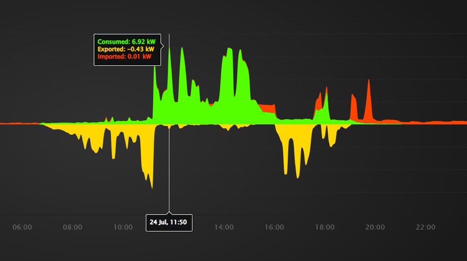

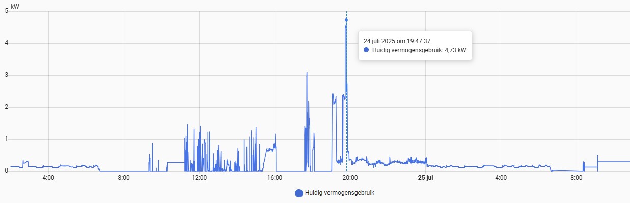

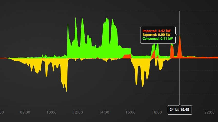

            Neen, dat is onjuist dat een piek van minder dan een minuut meteen een hogere maandpiek zou geven -tenminste hier toch niet.
            Hieronder een screenshot van mijn recente laadsessie, het groene veld bovenaan is "gratis" opgenomen zonne-energie. Het gele veld geeft de opbrengst van zonnepanelen weer die terug op het net is geplaatst. Rood is betalende stroom afgenomen van het net. Je ziet dat door de bewolking de stroom enorm schommelde. Maximale verbruikte stroom is die dag net geen 7kW om 11u50.
            Op de tweede screenshot staat de cursor op het hoogste rode, betalende gedeelte, dat is net geen 4kW om 19u45. Als ik dan in Home Assistant ga kijken zie ik zelfs een piek tot 4.73kW. De resolutie van die HAS is nauwkeuriger dan de twee bovenste van MyEnergi, toch wat de gebruikershistorie betreft. In real life meten en reageren door de Zappi laadpaal is die natuurlijk veel accurater, kwestie van seconden.
            Piekvermogen volgens Engie en Fluvius is 2.12kW op 19/7. (Laatste gegevens zijn van 26/7)
            Ik zou niet weten waardoor je een foutieve kwartierpiekstroom kan opmerken. Defecte meter of ergens een verkeerde interpretatie?

                    Ik kan weinig terugvinden van de kwartiervermogens of die effectief per vast kwartier werken of er een glijdend kwartier gebruikt wordt. Op de Fluvius website staan de piekvermogens alvast per kwartier aangegeven zoals 12:15 tot 12:30. Dat zou dus inderdaad een verschil kunnen uitmaken.
                    Hombre
                    • Oorspronkelijk geplaatst door Black B@ndit Bekijk bericht
                      Het is inderdaad het gemiddelde verbruik per kwartier dat geteld wordt, en niet de maximale piek tijdens dat kwartier.
                      Op de ene plaats gzzft Fluvius en/of de VREG aan dat het het piekvermogen is gedurende een kwartier, op de andere plaats het,piekvermogen tijdens een kwartier, daar kunnen ze alle richtingen mee uit.
                      In elk geval, hier komt het overeen met de hoogste piek, niet met het gemiddelde en bij kennissen die op een heel andere locatie wonen is dat net hetzelfde.
                      Een bug in de software, een fout, of wat ook, het resultaat is er toch.

                        Raar. Niet wat ik ervaar en aangetoond heb met de screenshots.
                        Ik beweer niet dat jij anders ervaart, ik kan enkel vaststellen hoe het hier geweest is.
                        Of daar een verklaring voor is, dat zal ik wel vernemen.
                        Zal er eens over informeren bij Fluvius als ik daar zin in heb.
                        Ik ga er alvast mijn slapen niet voor laten.
