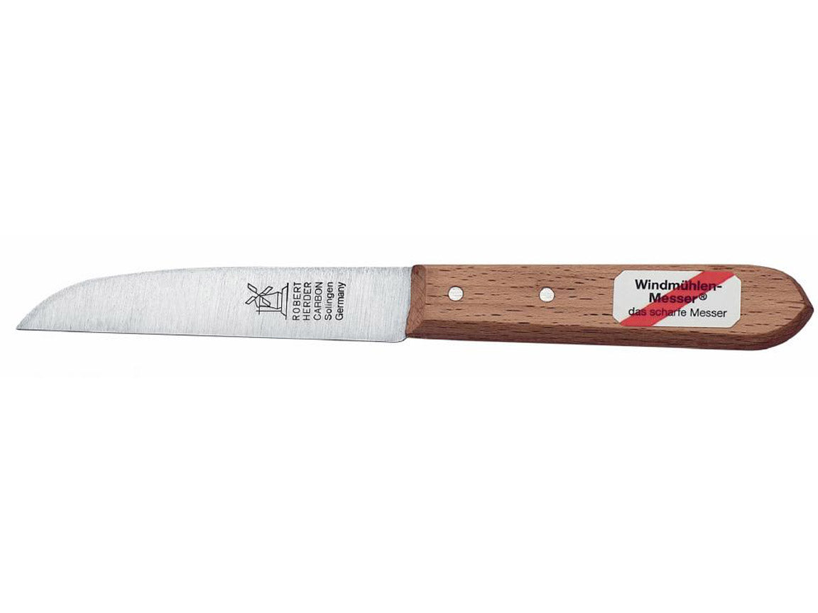

                    Heel goede tip Geert, mijn "patattenschiller is er eentje van Robert Herder (dat van €15,50).
                    Zijn koksmessen interesseren mij wel sterk.

                          Mijn broer vertelde me ooit dat hij Molenaars messen zo geweldig goed zouden zijn. Dus ik voor zijn promotie naar de duurste Warenhuis van NL: De Bijenkorf en kocht daar een Molenaars/Robert Herder koksmes als cadeau. Volgens mijn was hij er wel blij mee en toen ik met mijn studie klaar was, kreeg ik een hele fijne Le Creuset vispan. Ik moet maar weer eens een grote vis eten en deze hierin bakken. :-) Die patatten mesjes van Robert Herder zijn inderdaad wel goed , maar mijn moeder snijdt zich er vaak mee in de vingers. En laat ze dan nat worden, wat uiteraard uit den boze is.
