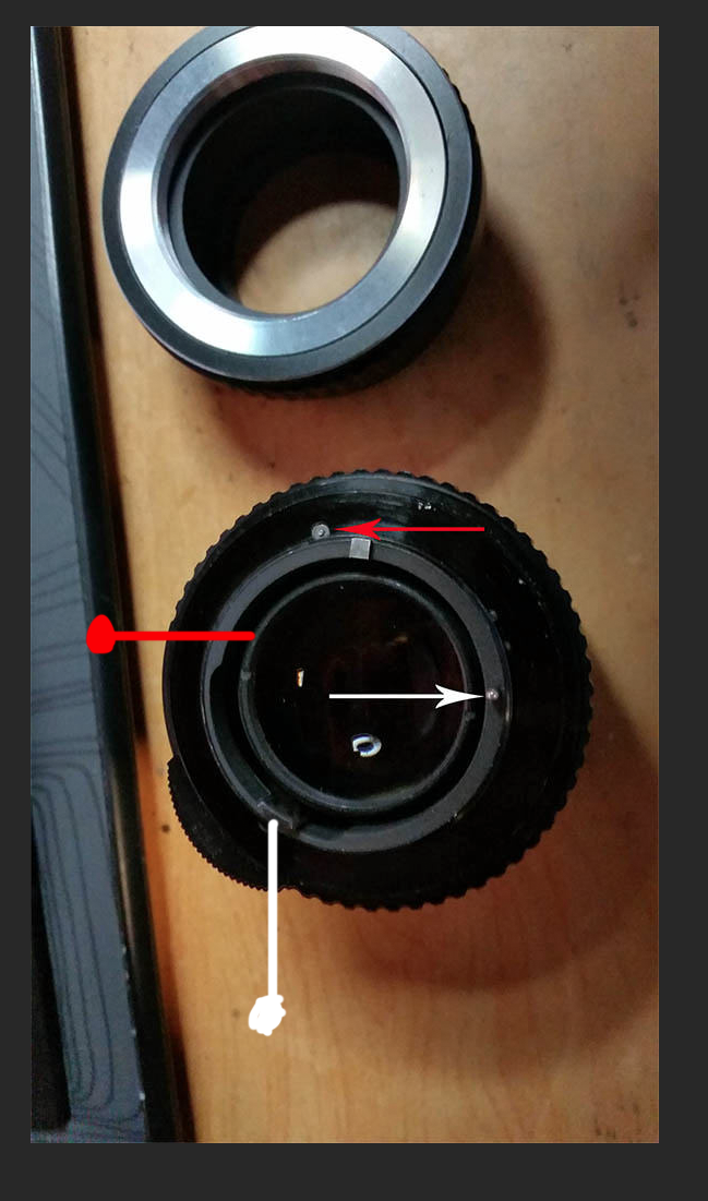

        • Re: M42-Lenzen Showcase
          Jens, aan die Takumar zitten twee pinnetjes, eentje op de uitstekende ring die het diafragma bediend en eentje juist naast die uitstekende ring.
          Het steekt met moeite uit.
          Kijk eens of uw adapter dat laatste pinnetje indrukt.
          Ik heb er efkens mijn K&F Concept adapter bijgehaald en bij werkt alles normaal.
          Hoe staat de schakelaar op uw Tak?
          Als die op manueel staat en dat ene pinnetje wordt niet ingedrukt dan werkt het diafragma niet meer.
          Zet de lens op een M42 camera en zet de knop op auto en het diafragma werkt in elke stand, dus ook op uw adapter.
          Is dit niet zo, dan kan het zijn dat de lamellen blijven kleven.
          Als, als dus, het zo is dat die blijven kleven zal je de Tak moeten openen en de lamellen reinigen.
          En anders, ge weet het, ik woon in Mol.
          Foto:
          Witte pijl is diafragma.
          Rode pijl toont dat andere pinnetje die ingedrukt moet worden door uw adapter. Naast de Tak mijn adapter M42 - FX.
            Het lijkt me wel dat ze beide worden ingedrukt.
            Het probleem is dat er 2 onderdelen tegen de adapter komen, verduidelijking in onderstaande afbeelding.
            Op een gegeven moment kan ik dus niet meer aan het diafragma en focusring draaien.
            Dit werkt wel op f1.4, wat het gekke is aan heel het verhaal
            Probleem is zowel op auto als manueel
              Ok, 't is de adapter z'n schuld. Ik heb zo'n M42 - EOS adapter gehad.
              Het is die lip witte lijn met bolleke die tegen uw adapter sleept.
              Heb je dus niet met een K&F Concept adapter.
              Je mag gerust eens afkomen om jezelf te overtuigen.
                Oorspronkelijk geplaatst door LG Bekijk bericht
                Hmm dacht ik al. Dat is wel vervelend, eens zien of ik wat kan terugkrijgen via Ebay.
                Vreemd dat er dan verschil zit in de geproduceerde adapters, die van een vriend heeft geen problemen en is van dezelfde verkoper
