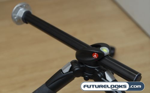

    Heb vandaag het statief Manfrotto 190XB + 804RC2 gekocht.
    Nu heeft de winkelier mij foutieve informatie gegeven ofwel heb ik het fout begrepen,maar ik dacht dus dat het statief met een kop kwam waarmee je de arm horizonaal kon zetten
    (zie foto)
    na uitpakken thuis,bestudeer ik het statief en kom ik tot de conclusie dat de optie om de arm horizontaal te zetten niet mogelijk is.
    juist die optie deed mij voor het statief kiezen omdat ik in de toekomst van plan ben macro foto's te trekken
    kan ik zo'n kopstuk apart kopen, en wat gaat mij dit kosten,of zou ik terug gaan?
    ik heb een goeie 159euro betaald voor de 2
    dank U

    Het type dat jij nodig hebt is de 190XPROB. Bij deze kan de middenzuil idd horizontaal geplaatst worden. Best teruggaan en gewoon uitleggen, zullen ze wel niet moeilijk over doen..

      Je moet de pro versie hebben http://www.cameranu.nl/artikel/7681/...pod_Black.html voor de horizontale arm. Ik zal zeker terug gaan.

        dat weet ik.
        Volgens mij dacht hij dat hij dat statief bedoelde.
        Het setje dat ik heb gekocht kostte 159euro
        Het pro setje met horizontaal verstelbare arm kost 70 euro meer.
        Daarom zou ik willen weten of er geen alternatief (statiefkop) is om de arm toch horizontaal te krijgen.
        bedankt
        Sony@100 |Sony 18-70mm + Sony 75-300mm + Sigma 70-300mm DG 1:2 macro |MB 48 AF-1|Manfrotto 190XB+804RC2 | LowePro Fastpack 200
          Re: vraagje omtrent manfrotto statief
          nope, het systeem zit in het statief.
          teruggaan en de 055probx halen.

              Denk dat hij de 190reeks wel voor een bepaalde reden gekozen zal hebben dus 190XPROB is het type dat hij nodig heeft...
              @alfaromeocars
              Je moet hier zoiezo nog een balhoofd op monteren hoor, het horizontale kantelen is handig voor bvb macrofotografie

                idd en macrofotografie zit er dik in bij mij in de toekomst (sparen voor macrolens)
                ik kan toch niet geloven dat er geen enkel stuk bestaat om deze optie (horizontaal kantelen) mogelijk te maken manfrotto heeft zoveel apparte stukken, maar deze blijkbaar niet
                Bij deze hoop ik dat iemand bij Manfrotto dit topic leest
                ben al vollop aant brainstormen om zelf iets (deftig) in elkaar te steken...

                  Tja, dan zouden ze dat stuk moeten aanbieden aan een prijs minder dan 70euro (prijsverschil XPROB - XB).
                  Anders kan je net zo goed de XPROB kopen.
                  En als ze het aanbieden aan minder dan 70euro dan koopt geen kat nog de XPROB.
                  Manfrotto is niet dom.
                  Mvg Tim

                    Manfrotto misschien niet, maar de verkoper in Grobet blijkbaar wel.
                    Want hij zei dat het statief deze optie wel had...
                    hij had zich waarschijnlijk vergist van model (XPROB - XB)
                    weet iemand trouwens of Grobet inruilt? het staat nog op het kassaticket nog op hun site...

                      Biedt zo'n horizontale arm eigenlijk echt voordeel? Ik heb een 190CLB en als ik laag bij de grond wil werken, dan haal ik mijn middenbuis eruit en plaats er een 'low angle adapter' voor in de plaats. Kost geen drol en aangezien de de poten van de 190 serie tot zo'n beetje tot volledig horizontaal gespreid kunnen worden kan ik toch zeer laag bij de grond werken.
                      Het enige irritante in mijn geval is de kop die ik gebruik, de 486RC2. Wanneer de draaiknop van deze kop namelijk naar beneden wijst, raakt die de poten. Ik moet dus eigenlijk opzoek naar een andere (ronde) knop, of gewoon een andere kop. En dan bij voorkeur een goeie, een RRS ofzo....

                        Als je het statief vandaag pas gekocht hebt en je vraagt om te ruilen dan verwacht ik dat ze daar niet moeilijk over gaan doen.
                        Ze verdienen er bovendien toch €70 extra mee.
