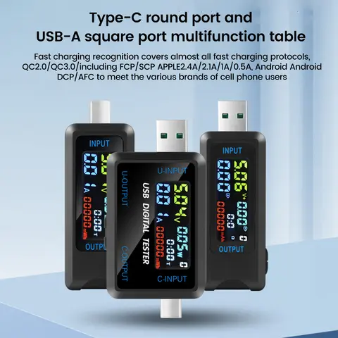

    Voor de IPad kan je ook een USB testertje gebruiken als je dat hebt, zo'n testertje kost niet zo veel, en daar kan je ook op zien hoeveel Wh er naar de IPad is gegaan tijdens het laden.
    Zorg er wel voor dat je dan een testertje hebt dat compatibel is met het laadprotocol van de lader en de IPad (snel laden via USB gaat met een spanning die hoger is dan 5V).

                            Beste tip is deze van Bart #2 denk ik gewoon met zo een wattuur metertje tussen de laadpoort,
                            kan je voor een prik kopen bij de Chinezen.
