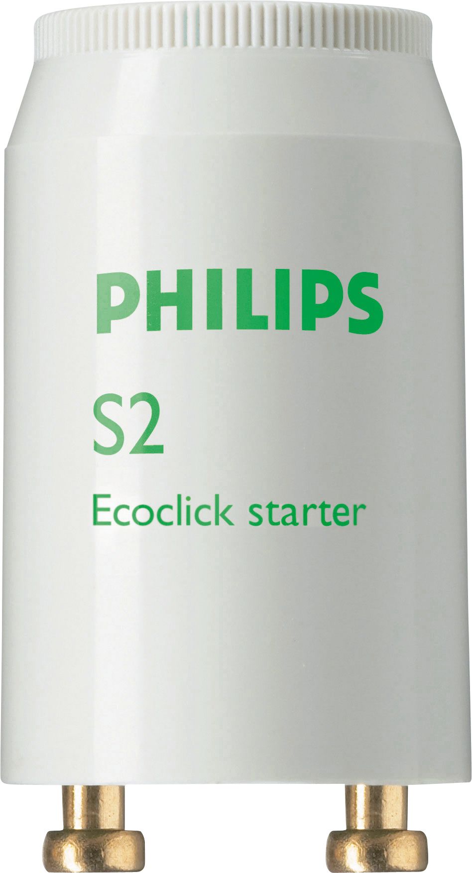

                    Enige tijd geleden kocht ik een starter, Philips Ecoclick starter S2 4-22W. Ik had niet goed opgelet dus, ik dacht ook dat alle starters 4-65 Watt zijn
                      Dat zijn speciale nog geschikt voor 110 volt met een herstart beneden de 70 volt olivetti.
                      Standaard zijn deze voor de EU zone.
                        Ze zullen nu nog snel hun overschotten proberen te slijten zeker, gezien TL volgend jaar uit productie gaat.
                        Toch wel 230 volt: https://www.lampdirect.nl/philips-s2...SABEgIJDPD_BwE
                          Ik heb inmiddels alle TL vervangen door LEDbuizen/armaturen en het bevalt erg goed.
                          Ik bedoel geschikt voor de Amerikaanse 110 volt markt olivetti, maar ze werken wel tot bijna 300 volt hoor.
                          Gaat over de minimum her ontsteekspanning van 70 volt.
