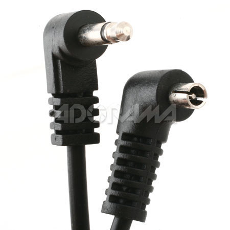

                  Misschien dom vraagje maar wat is pc-sync?

                    Voor aansturen van studio flashes wordt meestal een kabel met PC-sync connectie gebruikt. Links hier op de foto zie je de PC sync.
                    http://www.adorama.com/images/large/FPSCBF.jpg (momenteel wordt echter meer en meer remote control gebruikt)
                    bij sony vind je dit terug op de a700, en hoger, bij nikon vind je dit, ben niet zeker maar ik dacht op de d300s, bij canon weet ik niet.
                    Of je een duurder toestel nodig hebt is iets wat je zelf moet beslissen, maar als het is om de reden van de pc-sync zou ik zeggen nee.
