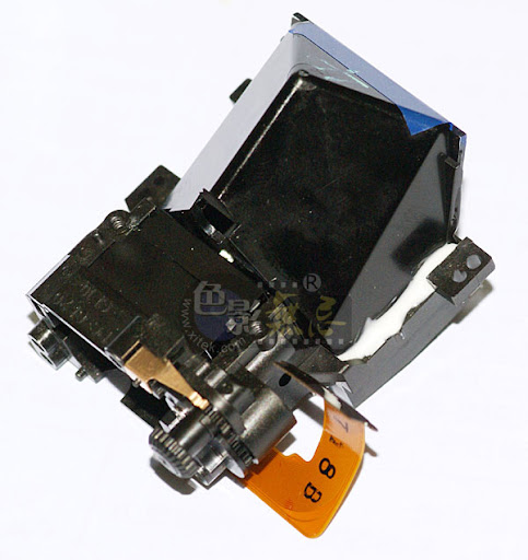

      Ik heb mijn toestel eens even van dichterbij bekeken, en als er stof achter het focusscreen geraakt zijn er echt wel een pak meer plaatsen waar dit kan blijven hangen hoor
      In tegenstelling tot een pentaprism is een petamirror toch hol?
      Foto's:
      En deze:
      While I have it disassembled, I'm going to clean out the penta-mirror assembly. (This does not apply obviously to the 30D / 40D / 5D owners, which uses optically superior pentaprisms. .
