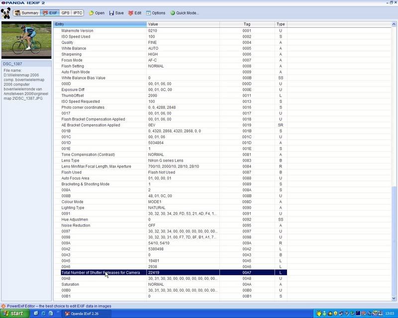

              Ik heb 2.25 en daar laat ie het zien in zowel de Summary als in de EXIF tab.

                  De screenshot is ook gemaakt met 2.25.
                  Stuur anders eens een link met jpg, ik zal eens kijken wat het bij mij geeft.

                              even bij een onbewerkte foto proberen, zie dat het bij bewerkte foto`s weg is.
