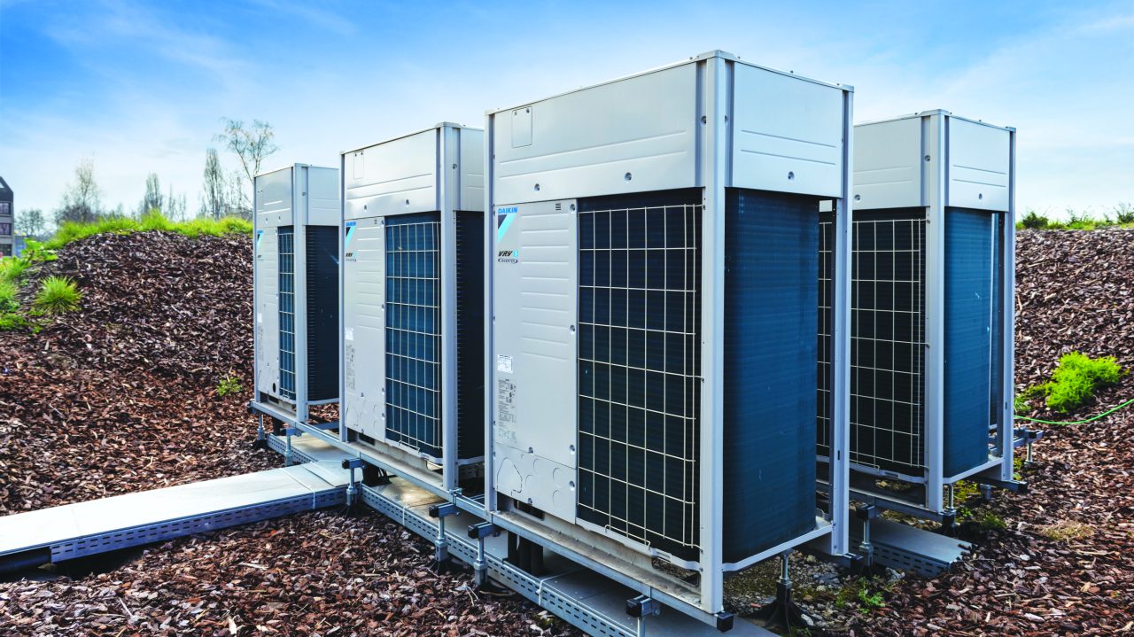

        Blijkbaar wordt R410 niet volledig verboden als het gebruikt wordt in kleine installaties met een beperkte hoeveelheid koelmiddel (de CO2 equivalent van het koelmiddel is bepalend voor de maximale hoeveelheid koelmiddel in de installatie).
        Omdat ik nu geen koeltechnieker meer ben volg ik de laatste reglementeringen niet meer op, maar dit vond ik op de website van Daikin:
        Alles wat je moet weten over het effect van de herziene EU F-gasregelgeving (EU) 2024/573 op warmtepompen
        Het is wel zo dat bepaalde koelmiddelen (onder andere R134a en R410) zoveel mogelijk als gerecycleerd product moeten worden gebruikt, en dat vooral de kostprijs van die koelmiddelen dan ook snel hoger aan het worden is.
