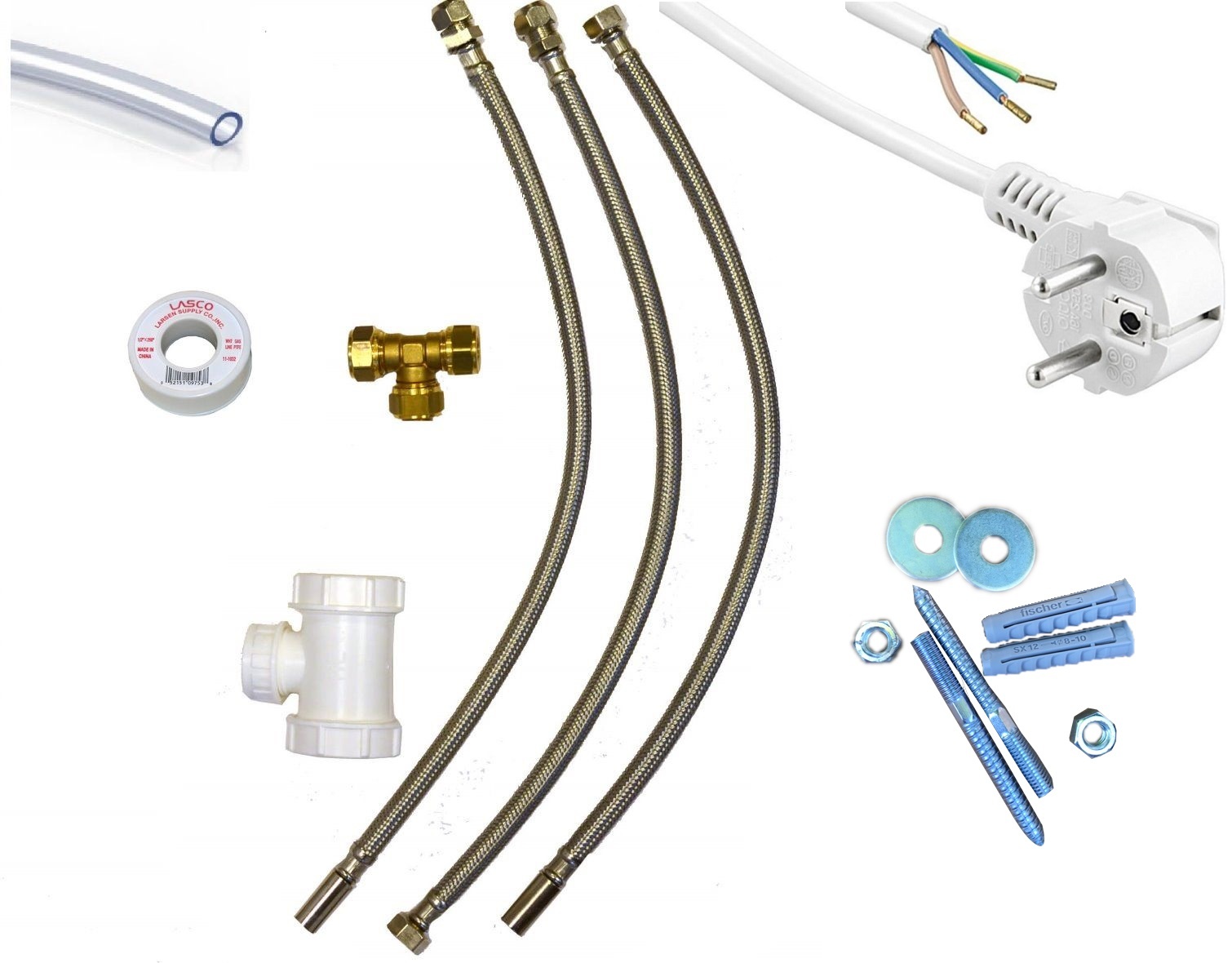

    Het enige wat ik mij afvraag is waarom een dunnr PVC afvoerslang?! Bij mijn vorige was dit een flexibele buis, mijn muur heeft ook zo'n aansluiting als afvoer. Mijn boiler en muur hebben een aansluiting voor een schroef, op de foto heeft slechts 1 vd 3 slangen een schroef, heel raar.
    Heb ik al die andere accessoires nodig uit de link hierboven? Waarvoor het "kunststof T-stuk tbv je sifon" bvb? Bij mijn vorige boiler had ik dit niet.

            Inderdaad, ik bedoel zo'n plastic pvc buisje van 0.5cm past toch niet op die afvoer met schroef (3e op de foto) of is het de bedoeling dat dit dun plastic buisje er gewoon los in wordt gestoken?
            En heb ik dat wit plastic en goudkleurig T-Buisje wel nodig van die link?

              Erg moeilijk in te schatten maar omdat het alle drie netjes afgesloten aansluitingen zijn, lijkt het me meer op een systeem voor keukenboilers waarbij één voeding voor de boiler is en de twee andere naar de kraan gaan. Dat moet dan een kraantje zijn dat erop voorzien is, de eventuele overdruk wordt opgevangen door de kraan die dan bewust lekt. Maar dat is een ander systeem dan jouw boiler waarbij een pvc slang de overdruk afvoert naar een emmer of sifon. Ken je de vorige situatie niet?

                Dit kraantje zat bij de boiler, moet ik het stukje (zie onderaan) rechtstreeks op koud vd boiler aansluiten en daarna de flexibel eronder tot aan de muur. En in dat gaatje rechts het 9mm pvc afvoerbuisje en zo in de afvoer leggen (3e aan de muur dus) zoals op 3min 25 hier?
                Dan is er geen plaats meer voor een sifon.
                Anderzijds zie ik hier een ander type, die onderaan wel een sifon heeft zoals mijn vorige boiler. Maar het pvc buisje van 9mm die dan uit dat gaatje rechts op dat kraantje zal uitstken blijft mij een raadsel, om dit zomaar los in de 3e uitvoer los in mijn muur te steken?!

                    Aan de boiler die TS gekocht heeft zijn - zoals bij alle normale boilers - slechts TWEE aansluitingen (van 1/2 duim in zijn geval).
                    Die kunnen met de juiste maat flexiebels aangesloten worden.
                    Langs de ene komt het koude water binnen na eerst langs het veiligheidsventiel te zijn gegaan.
                    Hieruit komt een beetje water telkens de boiler opwarmt. Dit moet je op een afvoer aansluiten bv met 32mm PVC (via een sifon). Op deze leiding staat geen druk. Een dunner slangetje zou ook kunnen alhoewel je langs deze weg ook de boiler moet kunnen leeglaten voor onderhoud of bij vorstgevaar.
                    (ik ga voorbij aan de oplossing met een sanitair expansievat).
                    Langs de andere aansluiting komt het warme water naar buiten.
                    Dat aansluitsetje met 3 slangen is niet het juiste.
                    Van de 3 aansluitingen die uit de muur komen moet hij eerst die van koud water vinden (de enige waar water zal uitkomen als hij de stop losdraait, begin met de linkse).
                    Was de middenste soms niet voor GAS ?
