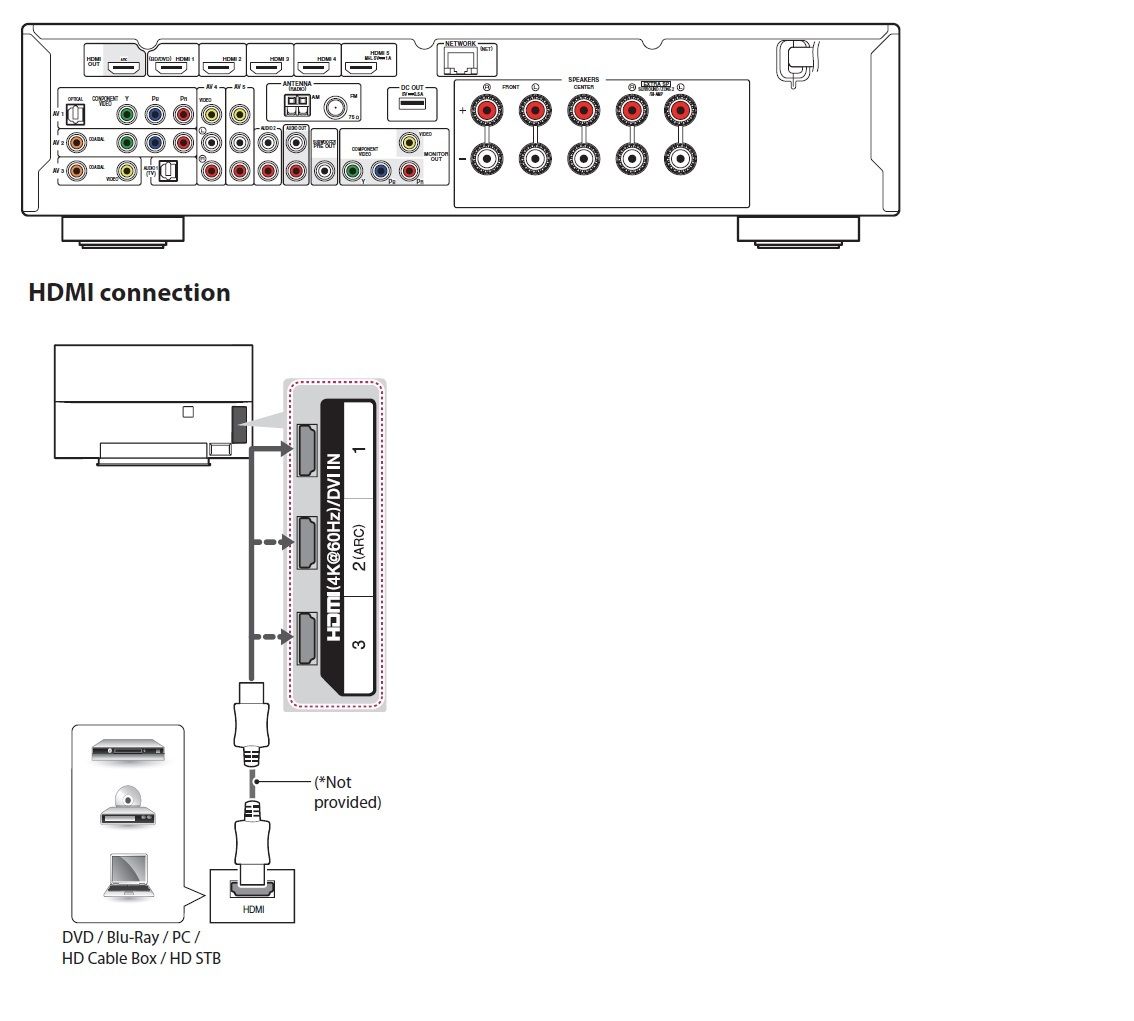

            Re: Telenet- opnemen via CI+ module
            Freddy, final () question:
            - Beeld door de AV versterker sturen is misschien niet écht nodig, maar....
            - Het is wél makkelijk als ik 1 HDMI tussen versterker en TV heb, en de andere HDMI's kan aansluiten op die versterker.
            Kan dat nu in mijn situatie ???
            Op mijn TV heb ik slechts 3 HDMI ingangen, maar op mijn versterker heb ik er 5.
            Wat ik zéker moet aansluiten:
            * MEDIASPELER
            * BLU RAY SPELER
            * eventueel LAPTOP

              • #22
                Marc, in principe moet je HDMI out van je versterker aan de HDMI 2 (ARC) van je TV aansluiten, maar uw versterker moet dan ook ARC ondersteunen of het kan nooit werken.
                Indien je versterker geen ARC ondersteunt, dan kan je best gewoon een optische kabel gebruiken van je TV naar de versterker.
                Hiervoor van de optical OUT van de TV naar een optical IN op de versterker.
                Ik zit hier met hetzelfde probleem, mijn versterker heeft ook geen ARC ondersteuning en dan is er geen andere oplossing.
                Dus tussen versterker en TV één HDMI en één optische kabel.
                Werkt eveneens prima met surround ondersteuning.
                Als je andere toestellen sluit je zoals gewoonlijks aan op de HDMI-ingangen van je versterker.
                Welk type versterker is het als ik vragen mag (mogelijks ergens overgekeken)?

                • #23
                  YAMAHA AV RECEIVER RX-S600
                  Op de HDMI OUT staat "ARC"
                  Momenteel gaat de HDMI ARC van de TV naar de HDMI OUT ARC van de versterker.
                  En de mediaspeler. ( Xtreamer Pro - al een oud modelleke ) Zit nu op HDMI2 van de versterker.
                  HDMI1 heb ik opengelaten voor een Blurayspeler.
                  Maar het TV signaal gaat met deze setup dus nooit door de versterker als ik het goed begrijp.
                  Wél de mediaspeler en later eventueel ook de Bluray ?
                  • #24
                    Het beeld van de TV zal nooit door de versterker gaan en dat heeft ook geen enkel nut.
                    Het geluid van je TV (als je smart functies of CI+ zou gebruiken) gaat dan wel naar de versterker.
                    Als je de mediaplayer of later BluRay gaat gebruiken, dan gaat zowel beeld als geluid door de versterker.
                    Dat is uiteindelijk toch wat je wil hebben?

                    • #25
                      Ja, perfect, dank U !
                      Ik zat daar alleen maar wat met in mijn hoofd, omdat dit in de woonkamer wél zo het geval was, maar daar staat een digicorder.
