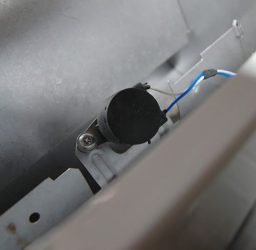

    Het is eigenlijk geen gasdetector, maar wel een thermisch kontaktje. Dat zit in de buurt van de trekonderbreker, als de warme rookgassen niet goed buitengeraken, dan komen die langs de trekonderbreker weer naar binnen. Als dat gebeurt, dan wordt die sensor opgewarmd, en als die een bepaalde temperatuur heeft bereikt zal die uitvallen. Je moet die dan handmatig resetten door op een knopje te drukken.
    (Dat is toch het systeem zoals het op mijn CV-brander zit, misschien hebben ze ondertussen al andere manieren om te voorkomen dat de rookgassen (CO²) binnenkomen.)
    Ik heb geen idee van de technische kant Bart.
    Ik weet alleen dat als je een storingsmelding krijgt, je 15 minuten moet wachten vooraleer je terug warm water kan krijgen
    Het rare is dat het week zonder problemen werkt en dan weer een week miserie.
    Wat de ventilatie betreft is er geen probleem, aangezien dat die boiler in de garage hangt. En die garage die is voorlopig nogal, op zijn zachtst uitgedrukt, tochtig.
    Om JDM te quoten, "pfffffffff gas he, 'k heb er nooit moeten van weten, 'k zal er nooit moeten van weten, en 'k heb niet veel ander keuze precies..."
    Dit is het bewuste ding.
    Mvg Tim
