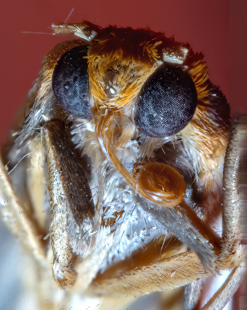

    Aansluitend op https://forum.belgiumdigital.com/for...-bedankt-frans heb ik nog wat verder geëxperimenteerd.
    Ik kwam een klein dood insectje tegen (motje?) dat mits een speldje en een beetje lijm wel even kon poseren.
    12 mm lang (niet in beeld) 3mm breed en een kopje van minder dan 2mm breed. Het beestje zal geen schoonheidswedstrijd winnen, want het was al wat gehavend, maar voor de test kon het wel dienen.
    De eerste genomen met de combinatie 300mm + omgekeerde 36mm, vergroting 8,33x.
    Zelfs met een stevig statief is het moeilijk om het goed in beeld te krijgen. Een millimeter zakken door vast te draaien is voldoende om een stuk uit beeld te hebben.
    Omdat de lenzen niet over scherpstelmotoren beschikken heb ik een manuele macroslede gebruikt om een stackje van 5 beelden te maken door die telkens minimaal te verdraaien.
    En omdat de voorkant van de lens dicht bij het onderwerp komt is de plaatsing van een paar led-lampjes ook een delicate operatie.
    Door deze test is mijn bewondering voor wat Rob (natuurfreak) met zijn MP-E65 presteert nog enorm gestegen!

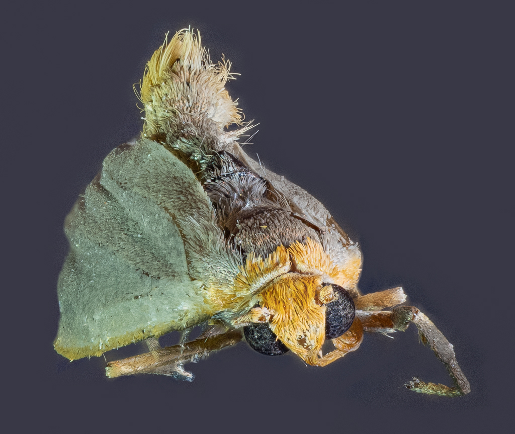

    De tweede is een stack van 100 foto's, genomen met een 1:1 macrolens met 29mm tussenringen en dan nog behoorlijk bijgesneden. Enkel het middelste deel van de foto is gebruikt.
    Het verschil met de eerste is dus meer dan dan duidelijk.
    Ik hoop dit nog eens te kunnen overdoen met een beter model.

    Blijven proberen zou ik zeggen. Oefening baart kunst.
      Mooi experiment heb je gedaan, Luc, er zullen heus stackfouten in zitten, maar globaal gezien is de mot zeer goed herkenbaar en je laat hiermee details zien die je niet zomaar met een gewone lens kan zien en daarom vind ik het een geslaagd beeld.. De wondere wereld van de kleine details. Als je zoiets leuk vindt ga je vanzelf beter en beter worden. Deze opstelling lijkt me ook geschikt voor als je eens een dode vlinder vind om de vleugels met de kleuren te tonen. Kortom: als globaal gedetailleerd
      ​beeld geslaagd

        Top, heel leuke experimenten!
        Het geeft toch aan dat je voor die heel grote vergrotingen moet werken met een slede, veel tijd en geduld en een behoorlijke stack aan foto's om meer dan die oogjes scherp te krijgen.
          Het zijn dan niet meteen foto's om boven uw bed te hangen maar het zijn toch leuke en informatieve experimenten.
