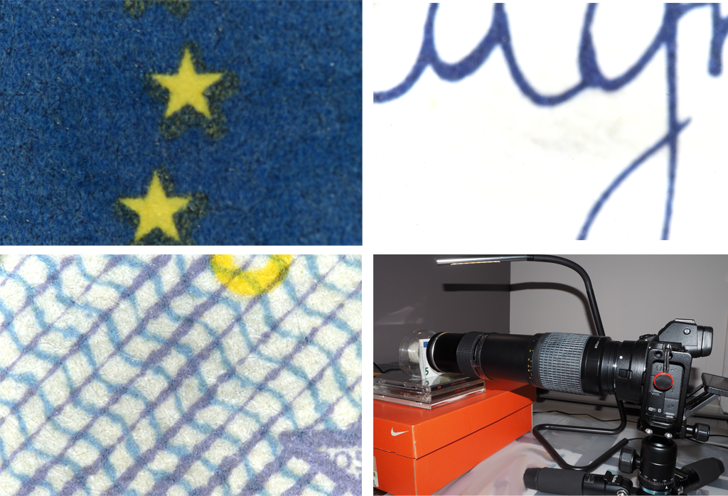

    Na de tip van Frans (Frakske) hier: https://forum.belgiumdigital.com/for...ootvaders-klok
    ben ik even in mijn kast gaan zoeken met een leuk resultaat: een oude 70-300mm en een nog oudere 36-72mm schuifzoom waarbij de laatste omgekeerd perfect dezelfde buitendiameter heeft als voorkant van de eerste.
    Hierdoor was het simpel om beide lenzen met tape aan elkaar te verbinden.
    Met de ene op 300m en de andere op 36mm haal ik een vergroting van 300:36=8,33.
    Omdat de scherptediepte dan heeeeel klein is heb ik een vlak onderwerp genomen voor de test, een biljet van 5 euro.
    Beelden: de Europese vlag, een stuk van de handtekening er onder en detail meer naar rechts op het biljet, boven de triomfboog.
    Deze foto is niet om te beoordelen, maar ik heb dit hier geplaatst om mogelijk geïnteresseerden het best te bereiken.
    Bij Tips, Trucs & Techniek gaan niet alle macroliefhebbers kijken.
    Als Frans en ik hier iemand inspiratie mee hebben gegeven om te experimenteren, dan is onze dag weer goed.

      Amai, heel impressionant! Knap gedaan hoor. Ik zou ook eens moeten gaan experimenteren.
        Als ik de afstand zie tussen het eurobiljet en de voorste kant van de lens, denk ik dat er ook niets anders dan vlakke voorwerpen mogelijk zijn. Maar alle appreciatie voor het uitproberen en voor het resultaat.

          Bedankt Xavier. Er is wel wat meer mogelijk dan een vlak voorwerp, maar dan moet je met een macrorail manueel verschillende foto's maken die je dan achteraf met stacking software samenvoegt.
          Het is wel heel moeilijk om je onderwerp goed in beeld te krijgen en te houden. Voor mij is dat zonder hulpmiddelen, statief en macrorail, onmogelijk. Daar komt nog bij dat licht op je onderwerp laten schijnen ook een uitdaging is.
          Het was in ieder geval een interessante en leuke uitdaging.
