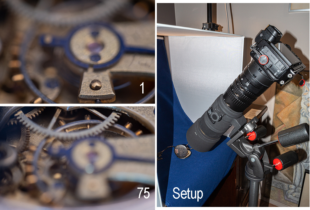

    Dit is een, voor mij, ver doorgedreven leerzaam experiment.
    Nikon Z5
    29mm Z-tussenringen
    FTZ-adapter
    68mm F-tussenringen
    150mm macrolens
    Geeft een 2,4 x vergroting
    Stack van 75 foto's
    Het is geen zicht, maar het werkt
    Hieronder de eerste en laatste foto van de stack en de setup.
    Misschien lukt het ook met minder foto's, maar dat is natte-vinger-werk en vraagt behoorlijk wat proberen.
    Het was in ieder geval een goede test voor de gebruikte stacking software, Zerene stacker.
    Bdankt om even te komen kijken.
    Luc

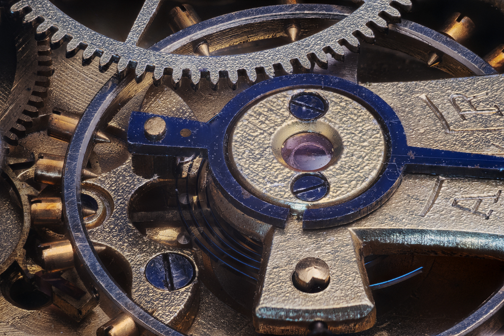

    Een hele knappe prestatie, Luc...
    Rob,
      Een goed gelukte stack zou ik zeggen op enkele kleine plekjes na waar het onderliggende stukje zichtbaar is doorheen de blauwe metalen spanveer. Interessant ook om eens je opstelling te zien.
        Mooie oefening met knap resultaat
        Groetjes,
        Patric
        http://www.photo-patricske.be
          Knap gespeeld ! Voor dat soort dingen werkt bv een 35 of 50 mm omgekeerd op een macrolens ook goed, als je dan een telezoom gebruikt ipv de macro dan kan je de vergrotingsmaatstaf nog extra laten variëren door meer of minder te zoomen
            respect voor al het werk dat achter de schermen gebeurt.
            Gelukkig met een prachtig resultaat.
              Heerlijk experiment!
              vriendelijke groeten, Sien
                Ik ken die mogelijkheid, Frans. Moet eens kijken welke lenzen ik zou kunnen combineren en dan de juiste koppelring vinden . . .
                Bedankt voor de tip.

                  Knap eindresultaat en leuk om wat achter de schermen te kunnen kijken heel interessant!
