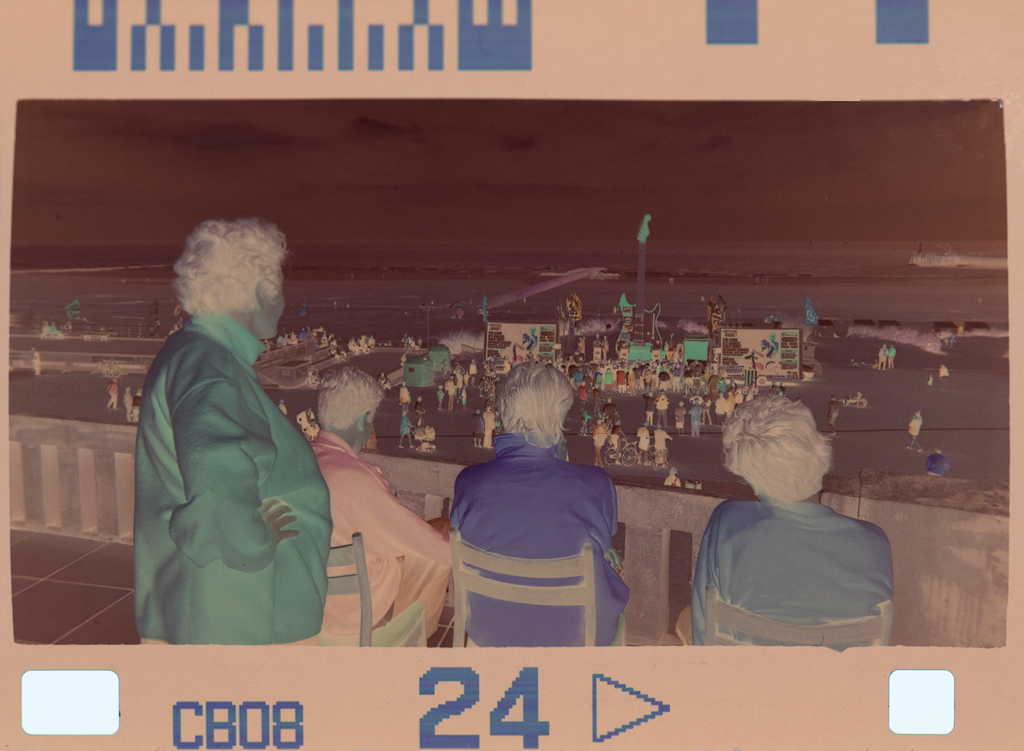

    Het negatief:

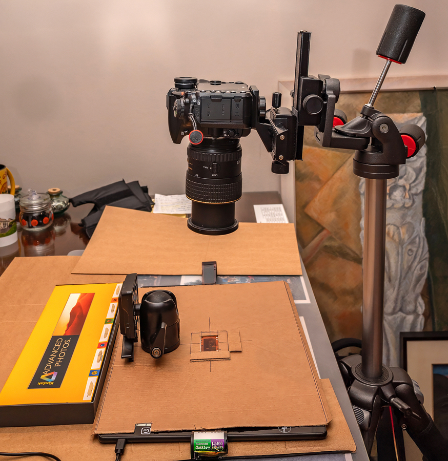

    En de gebruikte opstelling voor wie dat wil weten:

        Mooi geknutseld. ik he het geluk gehad een balg met dia/film voorzet op de kop te kunnen tikken.
        Geyst
          Oorspronkelijk geplaatst door Geyst Bekijk bericht
          Zo iets met een balg is flexibel. Ik heb nog ergens een "buis" liggen met een dia/film voorzet aan de ene kant en een vaste lens aan de andere kant. Dat werd verkocht om op een videocamera te zetten en dan van je dia's een film te maken.
          Voor video heb ik het nooit kunnen gebruiken en de combinatie met de aanwezige, niet verwijderbare lens en mijn lenzen werkt, maar ik verlies een stuk van de dia/film. En diaraampjes met glas zijn te dik.
          Ik zou dat nog eens moeten testen met lenzen die ik later gekocht heb. Mijn geknutselde setup werkt in ieder geval goed en als alles een keer is ingesteld, dan gaat het goed vooruit om dia's te fotograferen.
