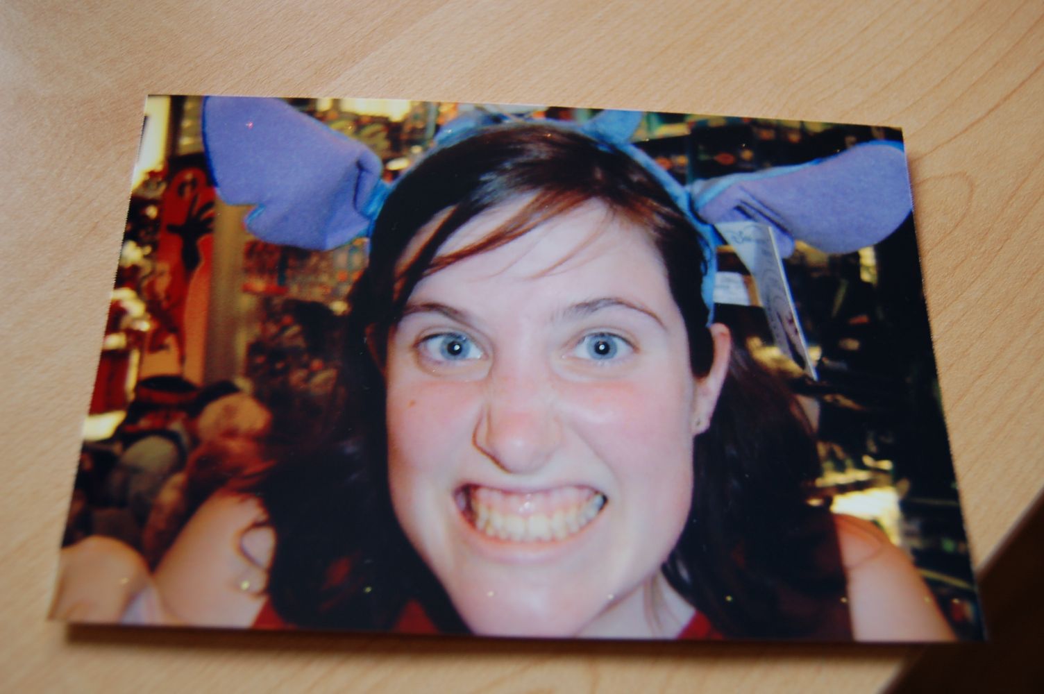

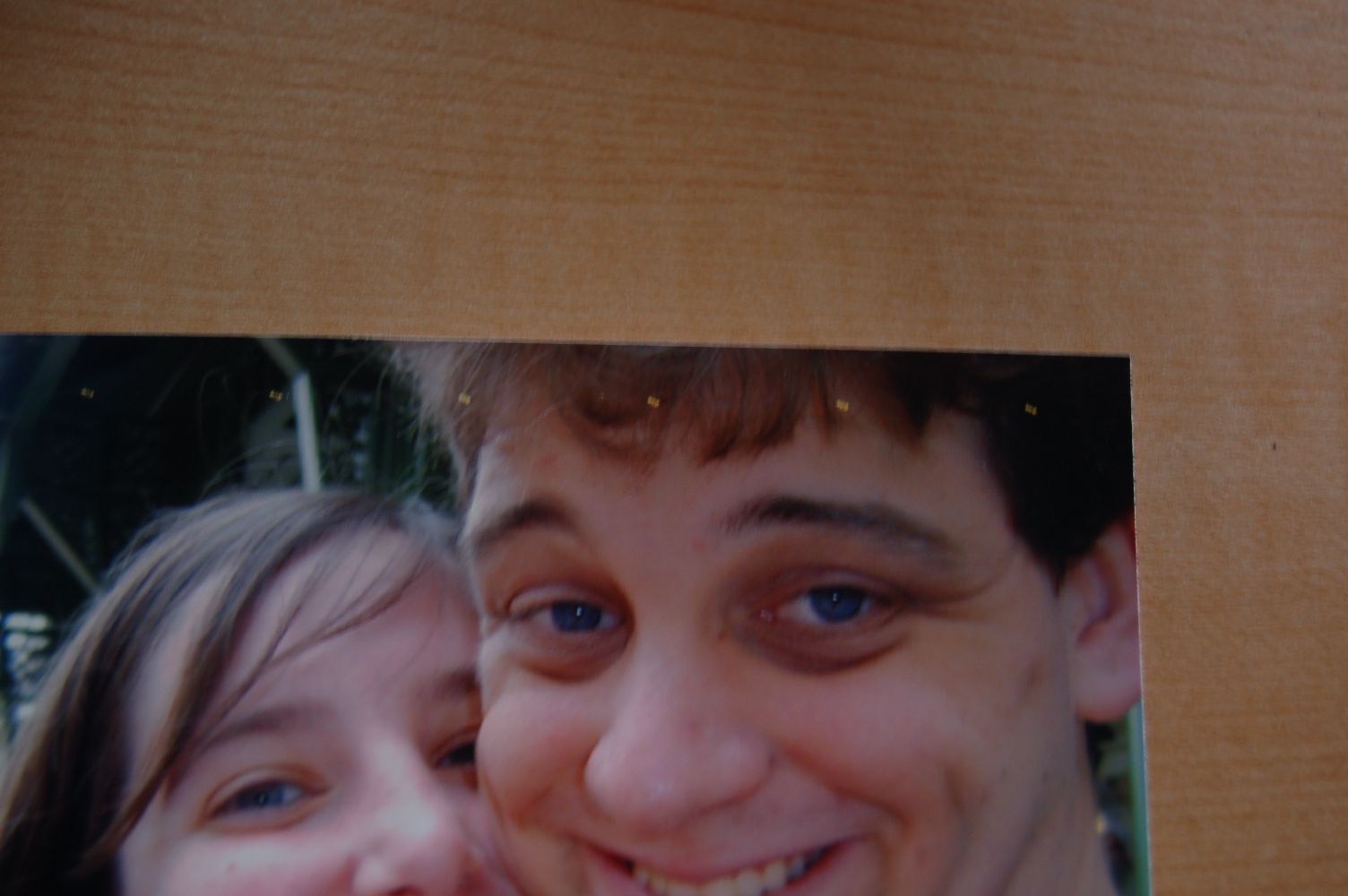

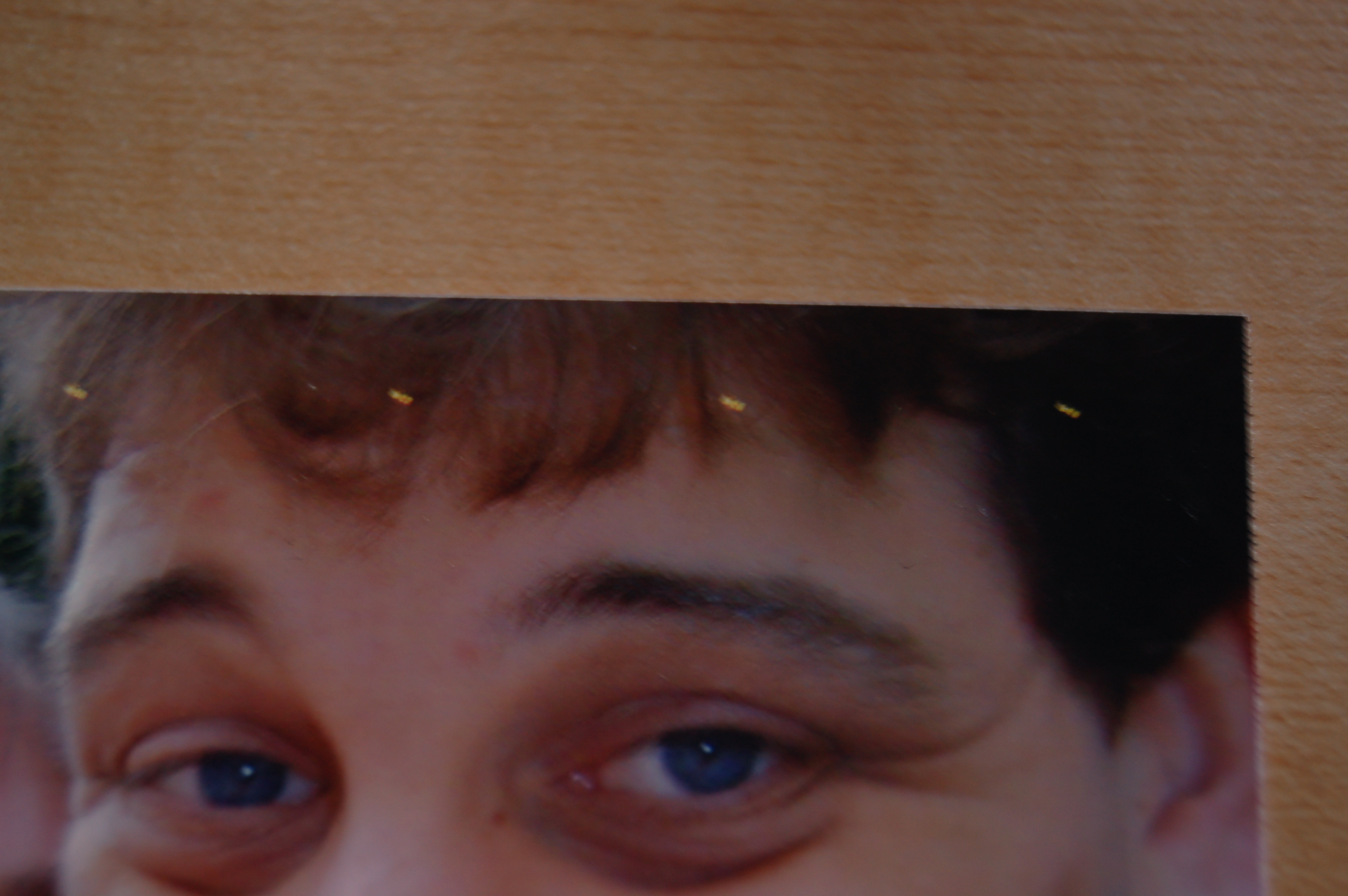

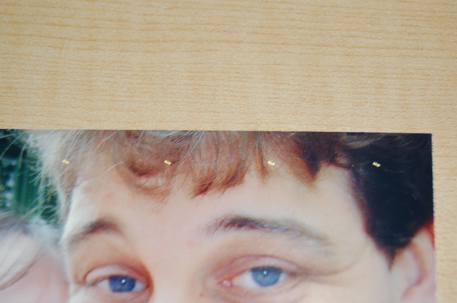

    Ik heb een probleempje met mijn fotoprinter, telkens ik een foto wil printen heb ik aan beide kanten op +-1cm van de rand een hele rij gele vlekjes over de hele lengte van de foto waar telkens zo een cm ruimte tussenzit.
    Ik heb eens gekeken terwijl hij aan het printen was en bij het geel is er nog geen probleem maar vanaf het rood loopt het fout (vandaar dus dat het gele vlekjes zijn allicht). Ik heb al eens een aantal keer met de reinigingscassette geprobeerd om dit te verhelpen maar dit heeft niet geholpen.
    Gezien de positie van de vlekjes en het interval er telkens tussen zou het misschien aan de wieltjes kunnen liggen die de foto over en weer bewegen, maar dan zou ik niet weten waarom er bij het geel nog niets misloopt.
    Iemand enig idee wat ik hieraan zou kunnen doen om dit te verhelpen,want 't is niet zo'n fraai zicht natuurlijk.
    Alvast bedankt.

      Voorbeeldjes staan HIER HIER HIER en HIER
      De foto's zelf zijn niet zo denderend maar het illustreert mijn probleem...
