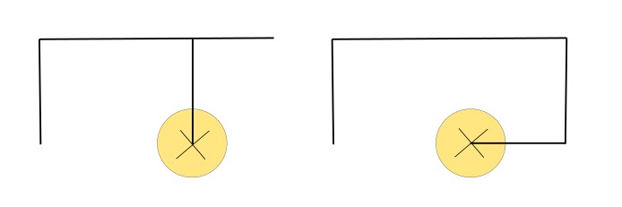

        Dat zal knutselen worden, twee bochtconnectoren deels openmaken en aan elkaar solderen en dan eventueel een op maat gemaakt afdekkapje 3-D printen maakt een custom T-stuk.
        Een stuk eenvoudiger zal zijn als je dat T-stuk kan vermijden en langs een "omweg" aan de rail beginnen zoals rechts op de illustratie hieronder.
        Hombre
          Hombre dank je wel voor de tip! Ik ga nadenken hoe ik dit kan toepassen. Het enige waar ik tegenaanloop is dat de voedings dan ergens anders moet komen als het T stuk wordt weggelaten. Het liefst aan het begin, want dan kun je alle rails met de app bedienen. Maar dan heb je wel zo'n grote kast tegen de plafondkap van de hanglamp. Een rechte stuk rail kun je nog laten ogen alsof het uit de plafondkap komt. Ik moet dan even verzinnen hoe ik de voedingsunit mooi kan plaatsen of wegwerken. Ik zou de voedingsunit ook pas verderop in het railsysteem kunnen plaatsen. Maar de stukken hiervoor zijn dan niet met de app bedienbaar en dan moet ik de lichtschakelaar gebruiken, maar dan reageert de plafondlamp hier ook op.
