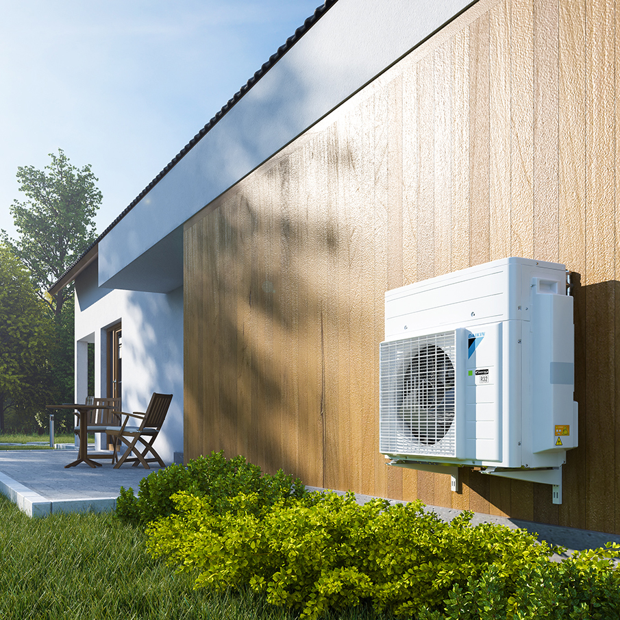

    Hybrid systeem of de twee dus.
    Verbeter de energieprestaties zonder je hele systeem te vervangen. Daikin Altherma hybride warmtepompen leveren verwarming, koeling en sanitair warm water voor jouw woning.

      Het lijkt me - nog meer dan vroeger - evident dat een nieuwbouw energieneutraal moet zijn .
      Een goed geďsoleerd huis heeft trouwens nauwelijks nog verwarming nodig.
      En begin zeker niet te rekenen met de terugverdientijd van je installatie, dat doe je voor de keuken en de badkamer toch ook niet ?
      PS: de aangehaalde warmtepompen zijn voor de renovatiemarkt ontwikkeld

                      Het is mijn indruk dat die hybride warmtepompen (eigenlijk gewoon een warmtepomp en een gasketel naast mekaar maar met een gemeenschappelijke sturing) vooral nuttig zijn voor renovaties, dwz huizen die onvoldoende geďsoleerd zijn en met radiatoren ipv vloerverwarming (met convectoren kan je denk ik niet veel aanvangen).
                      Een warmtepomp kan dat alleen in het tussenseizoen trekken en zou bij te lage temperaturen ook een heel slecht rendement hebben. Dan kan de gasketel inspringen.
                      Dat gaat waarschijnlijk veel mensen geruststellen.
