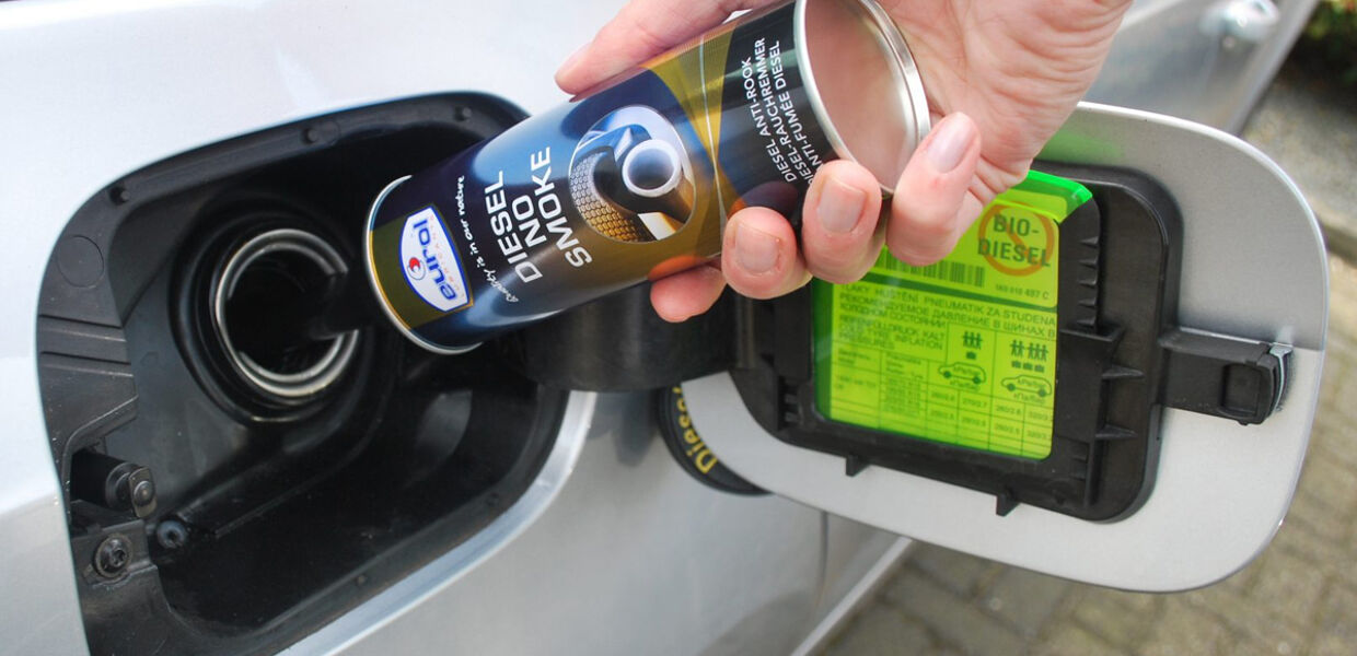

    Volgens hem gaan de injectors vervuild zijn en gaat de garagist cleaner bij de diesel moeten doen als het dit is, een pulleke injector cleaner van €10, hij moest dit ook al een paar keer doen, is zo bij oude dieselautos van >10j oud.
    Motorvervuiling is een steeds groter wordend probleem. Eurol anticipeert hierop en biedt een programma motorolieadditieven en brandstofadditieven aan om kostbare reparaties te verijdelen.
    Hij raad aan naar de garagist te gaan en aan de computer uit te laten lezen om te zien wat er fout is, en niet te lang blijven rondrijden tegen motorschade.

            En als er een foutmelding voor de motor is, dan los je dat gewoonlijk niet op door een additief in de brandstoftank te gieten, ik denk dat het dan toch beter is om het aan een garagist over te laten als je zelf niet weet wat er moet gebeuren om het probleem op te lossen.
