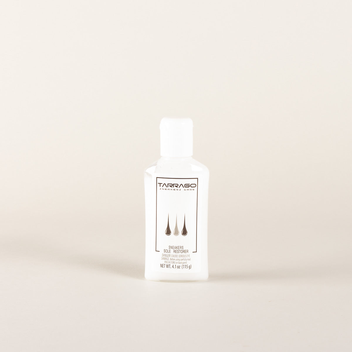

              En neen, een bom wil ik er ook niet mee maken - factcheckers is ook vooral show en sensatie; ik heb de aflevering van het carjacken gezien en ook die van de "bom", maar er werd daar door een expert zeer duidelijk aangegeven dat je zo iet wel kan maken, maar onmogelijk ( of toch niet zo simpel en zonder gevaar ) kan transporteren.
              Ik wil het louter gebruiken voor de aangegeven doelen, maar bijna 40 euri voor een liter vind ik wel wat veel.
              Hier is nog een link van een product waar het imho ook in zit:
              Maak de randen van je zolen opnieuw wit met Tarrago soles restorer (125ml). Nu van de makers van Saphir! Met Sole Restorer van Tarrago kleur je de zoolranden van je sneakers opnieuw wit. Wanneer dit middel wordt aangebracht onder UV licht zoals in zonlicht wordt het wittende effect zelfs versneld.
