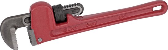

                    Zelf kan ik trouwens die pomp niet loskoppelen, zelfs mijn grootste steeksleutel in bezit is nog te klein.
                      Kreator - Hand tools - KRT504003 - Pijptang - 300mm. Deze pijptang van koolstofstaal is onmisbaar bij het iets zwaardere loodgieterswerk. De sleutel van...
