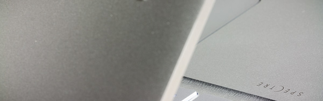

    De laptop die tot nu toe het best aan mijn verwachtingen tegemoet kwam is de HP SPECTRE X360:
    In samenwerking met Microsoft ontwikkelde HP de Spectre x360, een ultrabook met een 360 graden draaibaar scherm. Wij keken of we de hand van Microsoft in de Spectre kunnen ontdekken.
    Ik heb de i7 versie met 512GB SSD
    Supermooi en scherp scherm, alhoewel ik nog steeds een mat scherm prefereer, maar ja, je kan niet alles hebben.
    Gewicht is 1,45 kg en zelfs de batterijduur valt heel goed mee - ik heb wel steeds netstroom ter beschikking, maar thuis werk ik tot een putje in de nacht op een andere computer (ik zet dan soms bestanden over van de ene op de andere laptop via het netwerk of de NAS ) en deze Spectre staat uren op zonder een kick te geven.
