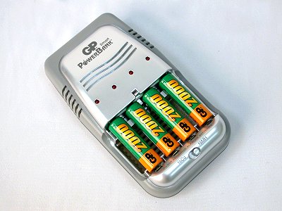

    Mijn GPpowerbank lader (goed 10 jaar oud denk ik) is misschien beter aan vervanging toe?
    'k Heb hier al heel wat info gelezen over batterijen en begrepen dat deze van Aldi meestal goed zijn qua prijs/kwaliteit maar dat niet iedere aanbieding OK is.
