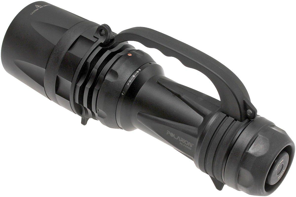

                        5000 lumen :
                        Hoogwaardige oplaadbare 50-watt HID schijnwerper met integrale greep. Werkt op 1 Lithium-Ion staafaccu. Maximale lichtopbrengst: 5000 Lumen gedurende 70 minuten met volledig geladen accupack.
                        • #28
                          Re: Led zaklampje.
                          Oorspronkelijk geplaatst door notex Bekijk bericht
                          Dat is geen led zaklamp, er zit een HID lamp in (zoals in de koplampen van sommige duurdere wagens).
                          Er zal zeker voldoende licht uitkomen, maar een HID lamp heeft wat tijd nodig om op te warmen voor ze de volle lichtsterkte geeft.
                          BD0338BE
