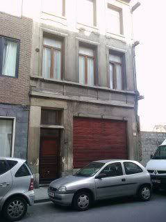

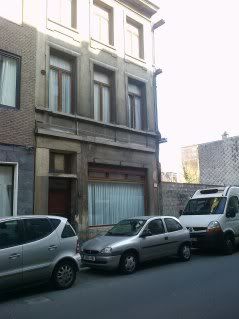

              Hier is ie dan.
              Is idd geen moderne nieuwbouw maar verwaarloost ;-(
              Naast ons zijn jaren geleden 3 huizen afgebroken en die plaats wordt als onofficiele parking gebruikt. DAT noem ik pas verwaarlozing ;-( enfin,
              De bovenkant is eigenlijk ok daarom ook die wingerd tot het eerste...Hebben er al veel complimenten over gehad (als hij blaadjes heeft natuurlijk;-)
              Misschien met platen of tegels bedekken?!
              Alle advies is welkom.
              We zouden het wel liefst zo goedkoop mogelijk houden.
              Bedankt!

                Dat is een mes dat langs twee kanten snijdt. Als je krap bij kas zit is dit geen cadeau. Anderzijds wordt je huis meer waard, zeker als de hele buurt dezelfde behandeling krijgt.
                By the way, ik vind het wel een mooi huis en het zal er nog beter uitzien na de kuis.

                  Tegels, natuursteen behoren tot de mogelijkheden.
                  Misschien ook eens gaan kijken naar plaketten.
                  Die bestaan in natuursteen en baksteen.
                  Voordeel is dat ze dun zijn en zo op de gevel kunnen geplaatst worden.
                  Eventueel eerst uitrechten dmv zand/cementmengsel of speciale pleisterkalk.

                    Waarbij je de staat van de ondergrond en de hechting moet kunnen beoordelen. Vakwerk!!
                    Ook ivm garantie/verzekering: laten uitvoeren door beroeps met ervaring.
                    Erg goedkoop zal dat niet zijn, maar dan is het wel deugdelijk werk.
