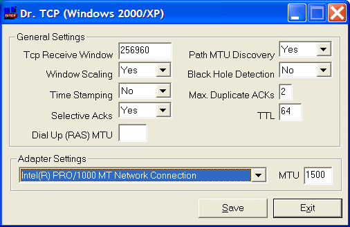

                    Voor de geïnteresseerden: ik heb de periode inderdaad overbrugd door volgende raad op te volgen:
                    Trouble: We have received many problems in which some sites are not reachable on bsnl dataone or mtnl broadband connection. I myself faced such problem on my own connection. It may has happened with you sometime, when you are not able to access some of the web sites on the other hand all other webs […]
                    Ik heb de alternatieve Open DNS nummers geprobeerd: 208.67.222.222 / 208.67.220.220. Hiermee kon ik verder surfen. Alleen was hiermee mijn Home Server niet meer bereikbaar via FF of IE.
                    Deze site is ook interessant:
                    Sometimes not being able to access certain web sites boils down to a simple network configuration tweak that I'll detail here.
                    Ik weet nog niet precies wat er gebeurd is en ben nog steeds opzoek naar een root cause.
