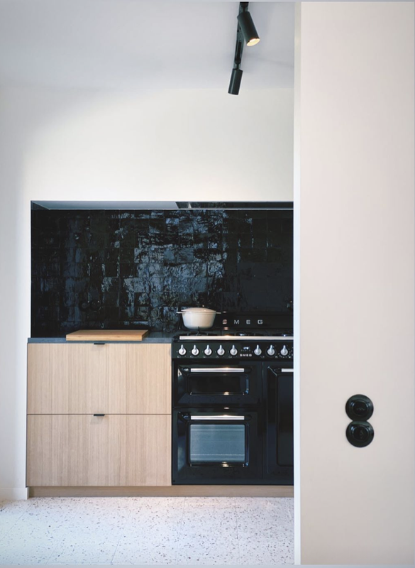

      Dus eventjes proberen samen te vatten;
      - Gewoon mijn huidige Nikon Z6 met 14-30mm f4
      - Statief, camera horizontaal en verticaal pas zetten
      - Croppen + nabewerken in LR of PS
      - Best op 30mm?
      Hiermee kun je deze resultaten bereiken?
      (foto: Jean-Philippe Delberghe)

          Volgorde is niet juist.
          Eerst bewerken en dan croppen.Kadreren manueel naargelang je nodig hebt,en dan wat breder inzoomen.Vb:20 mm juist gekadreerd.,ietwat breder gaan 17 of 18 mm.
          Twee redenen:
          1.Blijkbaar wordt in de camera een lenscorrectie uitgevoerd op deze lens omdat ze op 14 mm nogal distorsie heeft.Dat zie je niet op de opname (is al bewerkt),maar dat geeft sowieso wat soft beeld in de hoeken.
          2.In PS of LR wordt hetzelfde gedaan.Er wordt wat gesjoemeld met de aanwezige pixels.Geeft vnl.opzij en in de hoeken wat minder detail,of zones zonder beeld.
          Maar als je beeld wat breder is,crop je het weg,en heb je een scherp beeld.

                      Ik meen verstaan te hebben dat het hier vooral gaat over interieurs. Het gros van de interieurs zijn m.i. gemiddeld niet hoger dan 3 meter. Als je dan in niet al te kleine ruimte fotografeert, kom je in FF al heel ver met een 14-24 mm. Desnoods (zoals eerder gezegd) op statief op 2 verschillende hoogtes telkens een foto maken en samenvoegen in PS. Je moet inderdaad maar één ding in de gaten houden: sensor loodrecht houden. Op 14 mm zal je kader dan ruim groot genoeg zijn, zodat je in de hoeken de vervorming nog kunt wegcroppen. De voorbeeldfoto's die TS toont, zijn ook maar uitsneden van een interieur hé, geen volledig interieur.

                        De voorbeelden die hier aangegeven zijn moet je eens de" adaptief groothoek" zien recht te krijgen.
                        Het lukt zelfs niet in 1 uur.
                        Met de hulplijnen die je uit de linialen haalt en "verdraaien" maak je een perfecte recht- of vierhoek.
                        • #27
                          Re: Interieurfoto's met rechte lijnen, tilt-shift een must?
                          Met adaptief groothoek,moet je aan het werk met de originele opnames,zonder vooraf lenscorrectie uit te voeren.
                          PS gebruikt de ingesloten gegevens van je opname.Als je al lenscorrectie uitvoert,zijn die gegevens al verstoort.
                          Dus een opname zoals deze,die al bewerkt is,met onderandere links helemaal geen rechte kast of wat,komt in principe niet meer in aanmerking ervoor.
                          Daarvoor moet je dan beroep doen op verdraaien.
                          Kort samengevat:Iets dat al naar de vaantjes is geholpen,wat ingesloten informatie betreft,door een andere bewerking,komt minder in aanmerking.
