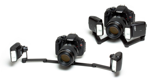

            enkele voorbeelden:
            maar je kan natuurlijk ook gewoon met kabel of draadloos een gewone flash aansturen die je voorwerp van opzij belicht.
