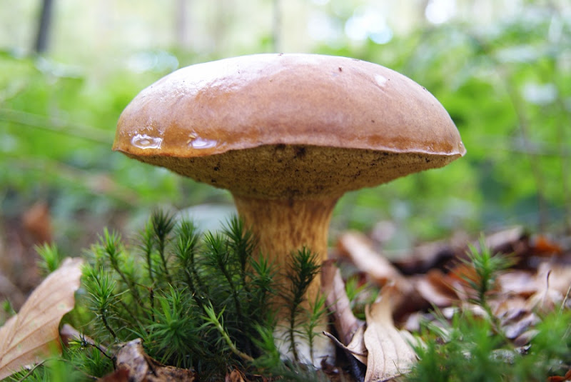

    Ik weet dat onderstaande foto's niet echt pareltjes zijn maar dat is dan ook de reden waarom ik ze plaats. Wat kan ik de volgende keer beter doen, wat zit er fout of eventueel juist? Ik ben een absolute beginner dus alle tips en opmerkingen zijn van harte welkom.
    Dank bij voorbaat.

      Mss foto 1? Voorste (onscherpe) paddenstoel dat word stoort?

        De eerste foto mist scherpte, en de heel lichte achtergrond, en de onscherpe paddenstoel op de voorgrond, maken dat er afleiding van je onderwerp zit in deze foto. Het éne staat in de weg, het ander lokt het oog weg. Centraal moet hier m.i. kunnen, omdat dde omgeving vooral voor en links, voor een leuke omkadering zorgt.

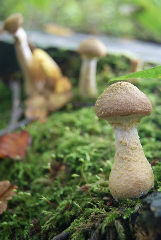

        Tweede foto is naar mijn idee te licht, waardoor hij wat flets wordt, en de paddenstoelen er minder uitkomen, en de scherpe paddenstoel staat voor mij te veel aan de kant. Idee is leuk, en 't kan speels zijn, om van paddenstoel naar paddenstoel doorheen de foto te gaan, maar dan denk ik dat je ietwat meer scherptediepte nodig hebt.

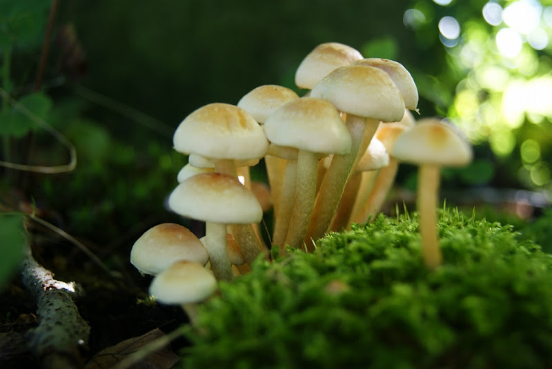

        Derde foto is voor mij ook overbelicht (bovenkant paddenstoel vertoont geen detail meer, heeft te weinig scherptediepte en ik wordt ook hier afgeleid door de te lichte achtergrond.
        Tips... oefenen op belichting, maak ze wat donkerder, let op compositie, gebruik een statief of rijstzak, omdat dat het je makkelijker zal maken om je compo te vormen. Kijk goed, let op details. Belicht correct, en flits eventueel heel zachtjes in, om detail in de schaduwpartijen te brengen. M.a.w. de flits moet het licht niet maken, maar enkel bijlichten.

          Merci voor de reacties, dit waren precies de werkpuntjes die ik ook in gedachten had, ben dus blij met de bevestiging! Deze foto's werden pal op het middaguur getrokken dus qua belichting niet ideaal, alles uit de vrije hand en met de ingebouwde flitser. Een statiefje en een 'flitser met mogelijkheden ' staat nog op het verlanlijstje.
