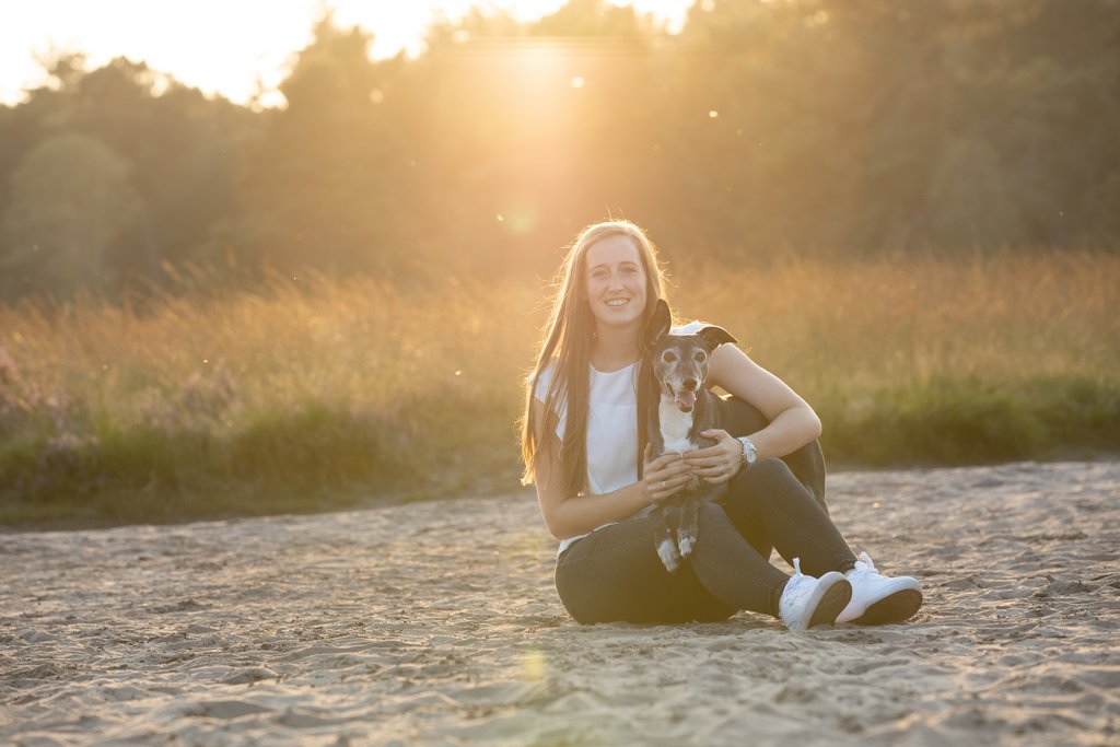

    Ik heb pas een Eos R gekocht, en gisteren de eerste shoot mee gedaan. Maar toen ik de foto's op de computer bekeek zag ik dat er strepen in beeld liepen bij de foto's met tegenlicht. Dit heb ik nooit eerder gezien. Ze zijn ook 'scherp' en recht. Ik hoop dat ik dit nog weggewerkt krijg.
    Maar weet iemand wat dit is? Hoe ik het kan voorkomen? Ik hoop niet dat het aan de camera ligt of zo :shock: voor de rest ben ik er super blij mee namelijk.
    Heeft iemand dit eerder gezien?
    Foto's zijn gemaakt met de EF 70-200 2.8 III, deze had ik al langer.
    Deze is gemaakt met mijn telefoon van het computerscherm, ik kan vanavond het origineel uploaden.

        Hieronder wat onbewerkte foto's. Bij de foto van de hond alleen is het in de linker bovenhoek.
        iso 500 145mm f5.6 1/400
        iso 500 130mm f5.6 1/640
        iso 400 135mm f3.2 1/640
        de laatste hetzelfde als een na laatste

          Zou het kunnen zijn dat de electronische sluiter hier parten speelt?

            Ik heb wat zitten zoeken voor je.
            Schijnt een gekend probleem te zijn op de R.
            I noticed that I keep getting these strange horizontal lines across the highlight areas of my images. Has anyone else experienced this with their R cameras? I'm wondering if it's a sensor issue, or if it's a normal phenomenon. Granted, this is an 8x crop that I'm showing to illustrate the...
            De oplossing zou er in bestaan om de silent shutter mode uit te schakelen.
            Is blijkbaar een specifiek probleem met lichtsterke lenzen op het model R.

              inderdaad heb dit toestel gehad en verkocht om die reden... komt voor bij electronische sluiter die ik gebruikte voor bvb. optredens (maakt geen geluid).

                De foto’s in die post zien er wel iets anders uit, dunnere lijnen en meer over de hele breedte. Maar als dit het probleem is dan lijkt het me op te lossen door de mechanische shutter bij tegenlicht foto’s te gebruiken.
                Ik dacht in eerste instantie dat hij automatisch hierop stond, maar hij stond blijkbaar op silent LV shoot mode 1 en dat is dus ook deels elektronisch nog.
                @Spikkesenior, zijn mijn foto’s ook wat jij had? Ik lees namelijk wel over licht van lampen in combinatie met de elektronische shutter, omdat die lampen een bepaalde frequentie hebben. Dat zal bij optredens dan ook zo zijn. Maar kan nog niks vinden over zonlicht.
                Als de mechanische shutter dit oplost is het (in mijn geval denk ik) prima te doen.

                  Ook lijken me de voorbeelden niet exact hetzelfde als in de links, zou uiteraard wel hetzelfde kunnen zijn maar opvallender door het tegenlicht
                  Ik zou zeggen probeer eens met de manuele shutter in tegenlicht en tevens met de elektronische shutter zodat je ze kunt vergelijken

                      Er is idd wat verschil met de opnames die te zien zijn via de link.
                      Maar ik vermoed dat dit dan weer te maken heeft met de gebruikte sluitertijd.
                      We zien dit ook in de voorbeelden hier aangebracht. De laatste 2 fotos hebben een andere sluitertijd en bij gevolg een ander spatiëring?

                        1 en 2 zijn redelijk hetzelfde maar wel een andere sluitertijd. Maar zou inderdaad wel een ding kunnen zijn. Ik ga morgen eens bij de rest van de foto’s kijken of ik verschil zie in spatiëring en sluitertijd. En morgen ook eens proberen het te ‘recreëren’, ik kan dan alleen niet met zo’n zelfde laagstaande zon fotograferen qua tijdstip. Maar misschien lukt het wel en hopelijk kan ik dan de ‘oplossing’ ook bevestigen.

                            Het effect zou mijn inziens ook te simuleren moeten zijn met bv een halogeen spot.
                            Variatie op ISO en je kan ruim spelen met de sluiter.
                            Ergens moet er een logica achter zitten.
