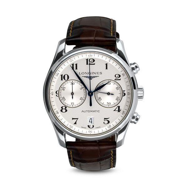

    Horloge:

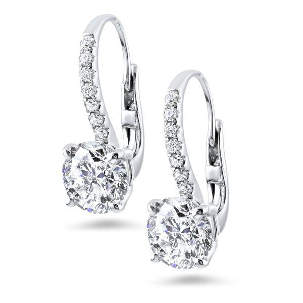

    Oorbellen

    Voor die oorbellen zou ik als volgt te werk gaan: Hang die op aan een standaard aan heel fijne visdraad. Die moet je naderhand in PS wegdoen.
    Om reflectie te mijden (en geloof me juwelen reflecteren heel je studio als je niet oppast) werk je het makkelijkst van achter een wit scherm waar je een gat in maakt voor je lens.
    Dan is het kwestie om je belichting zo op te stellen dat je die echte schittering krijgt die je bij diamant wil. Daarvoor kan je gelijk welke kleine lichtbronnen gebruiken, maar balled pro lampjes zijn daar heel handig voor. Dat zijn kleine led lampjes.
    Best werk je met diafragma onder de f16 om diffractie tegen te gaan maar dan krijg je dikwijls je scherptediepte niet groot genoeg. Dat los je op door ofwel met een tilt-shift lens te werken (wat mijn favoriet is) of door focus stacking te gebruiken.
    Voor die horloge zou ik 3 foto's maken: 1 van de wijzerplaat met een polafilter om reflectie tegen te gaan, een van de kast en 1 van het bandje. Die voeg je dan naderhand samen. Om het bandje zo mooi rond te krijgen kan je dat rond een ijzeren of houten staaf doen die je naderhand wegshopt.
    Ook hier is reflectie weer je grootste vijand, vooral bij het fotograferen van de kast, dus ook weer door een wit blad fotograferen.
