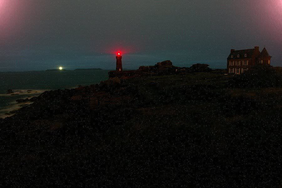

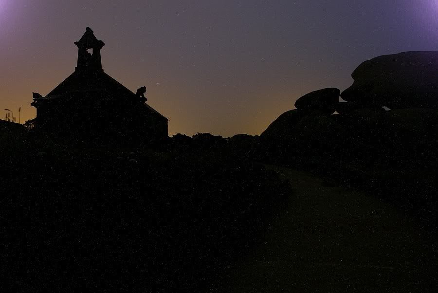

    Lange sluitertijden bij volgende opname's hebben geleid tot een bizar "paars-roze licht" op bovenste uithoeken.
    Ik had er vroeger al eens iets van gezien maar ben vergeten wat hiervan de oorzaak is...
    Moet ik het euvel bij het toestel zelf gaan zoeken?
    Focal length: 17.0mm (35mm equivalent: 59mm)
    CCD width: 10.34mm
    Exposure time: 30 sec
    Aperture: f/5.0
    ISO equiv.: 500
    Focal length: 18.0mm (35mm equivalent: 63mm)
    CCD width: 10.34mm
    Aperture: f/5.0
    ISO equiv.: 500
    Focal length: 19.0mm (35mm equivalent: 66mm)
    CCD width: 10.34mm
    Exposure time: 20 sec
    Aperture: f/6.3
    ISO equiv.: 500

    Voor zover ik begrepen heb komt dit door de warmte van de onderdelen die langs je sensor zitten.
    En dit zou zich weer laten zien op deze manier.
    100% zeker ben ik niet maar het andwoord komt hier nog wel.
    Greetz rich

      Dat moet je idd bij uw type toestel zoeken.

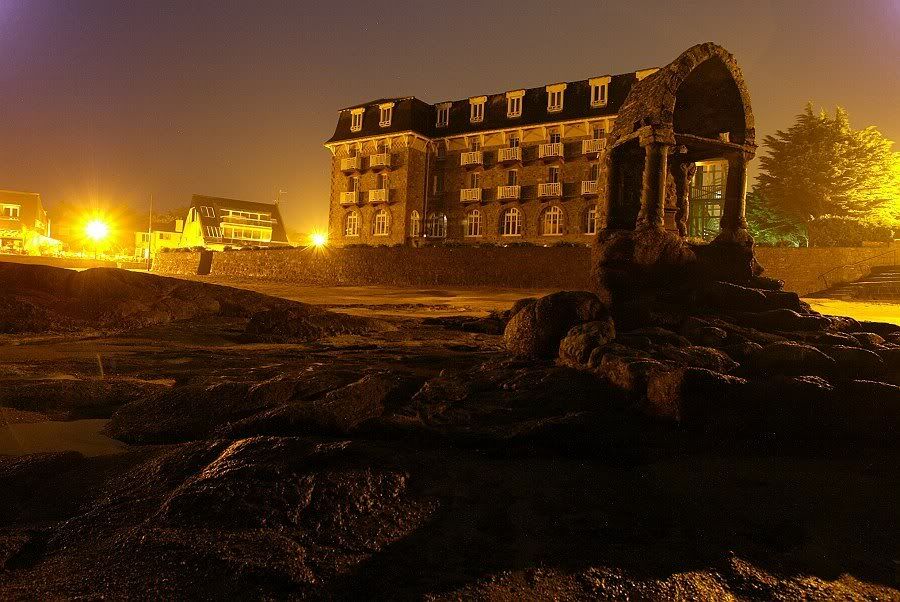

        Behalve dit rare licht in de hoeken, heb je ook nog eens 1 miljoen witte puntjes op je foto's 1&2 . Vind je dat ook niet storend ?
        Waarom ISO 500, je zit toch op statief te werken.

          Héél storend en ook een hele tegenvaller...
          Dacht eerst dat de CCD de geest aan het geven was.
          Ik kon idd lager gaan, beetje vergetendheid!

            Ja, je kan lager gaan in je iso, wat je sluitertijd langer zal doen gaan, waardoor de warmte van de componenten rond je sensor meer tijd hebben om op te warmen en de warmte beter te verspreiden op je sensor.
            Er is hier indertijd 'n topic met 'n test geweest (had iets te maken met sterrenfotografie en zo) met 'n D70 en D200, waarbij dat fenomeen heel duidelijk zichtbaar was over de tijd, vooral bij de D70. (ik dacht dat de D200 er praktisch geen last van had?)
            Doe zelf eens de test met 15s, 30s, 60s and be amazed.

              dit kan ook groten deels te maken hebben met het Swartzschild-effect . op film krijg je een geringere zwarting maar met digitaal(sensor dus) kan dit lijden tot verkleuringen.
              je kan het aanpassen door 1stop over of onder te belichten.
              Je kan misschien zelfs eens opzoeken welke verlengingsfactor je moet gebruiken bij jouw toestel.
              ik hoop dat je probleem hier mee opgelost raakt.

                Dit is het topic met de ruis/warmte testen (van Nikons). (allee, zo staat het in m'n geheugen gegrift )
                http://forum.belgiumdigital.com/showthread.php?t=103852
