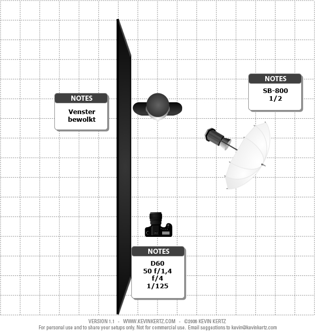

                Ook eens geprobeerd:
                Resultaat:

                        Ik heb zelf ook een D60...en hoe stuur je die sb-600 aan?
                        d.m.v. een triggermethode(kabeltje, radiotriggers,....)?
                        + nog een vraagje: zou je met een Sb-800/sb-900/metz-58 op je D60 verschillende SB-28's kunnen aansturen?

                          beste jan,
                          post je vraag beter in een apart draadje, da's veel beter voor jou, en dit draadje is daar niet voor bedoeld, kijk maar eens naar het begin van de post... dit is een draadje om je "lighting setup" te posten... enkel dat...
