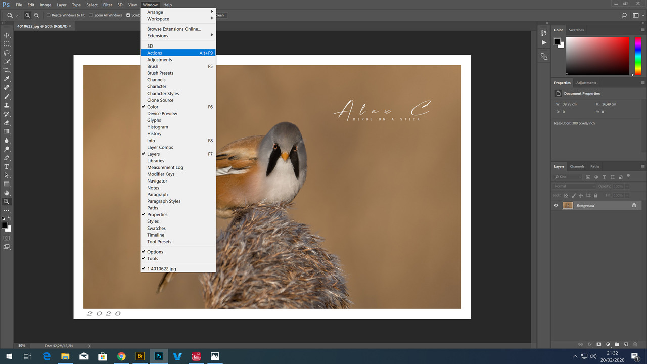

                Open het actiepaneel via Window. Dan onderaan kan je op stop drukken als er een actie bezig is.

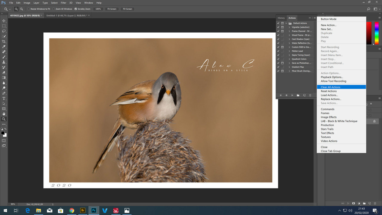

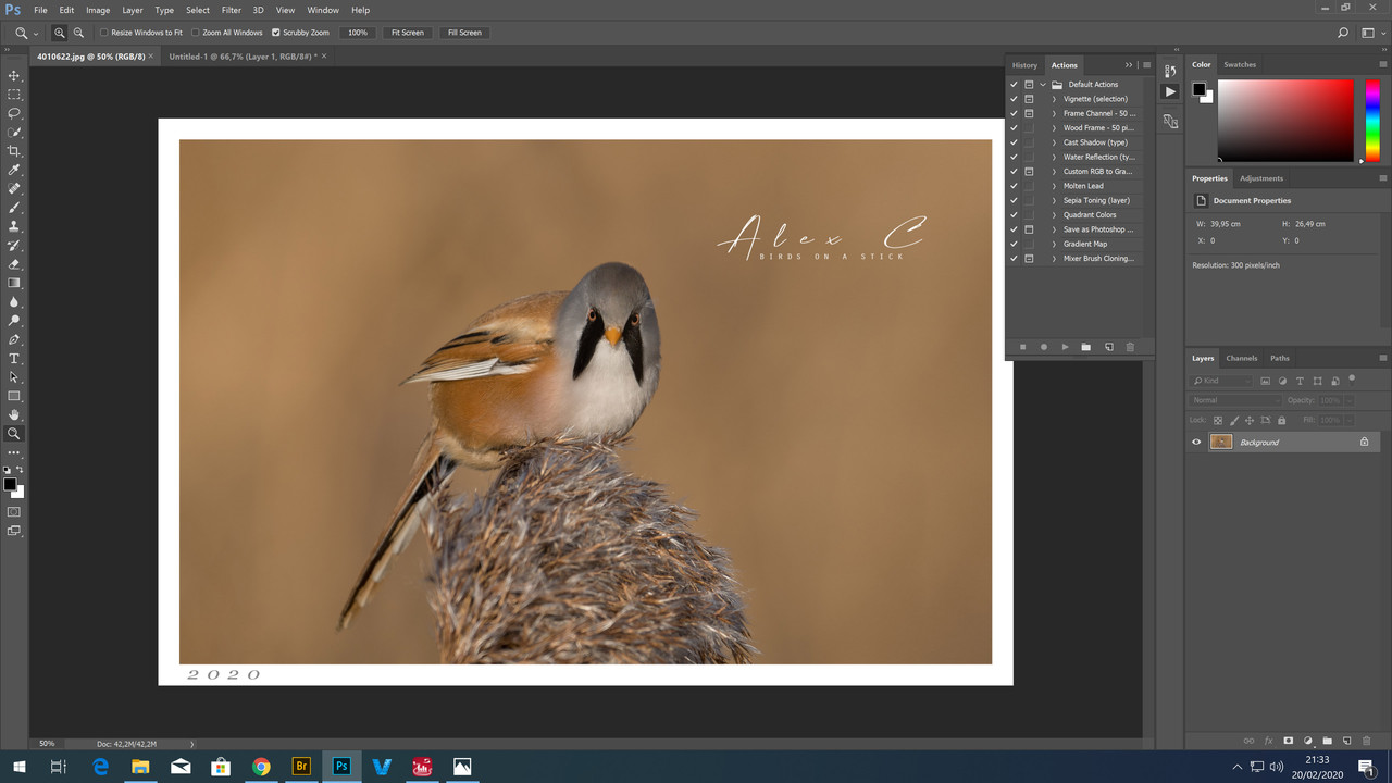

                          Bij de 2de foto zie je in het actiepaneel onderaan een stop/record/play knop. Als er een actie actief is dan kan je op stop drukken.
                          In het ergste geval kan je alle acties verwijderen, rechtsboven naast de pijltjes heb je allerlei instellingen.
