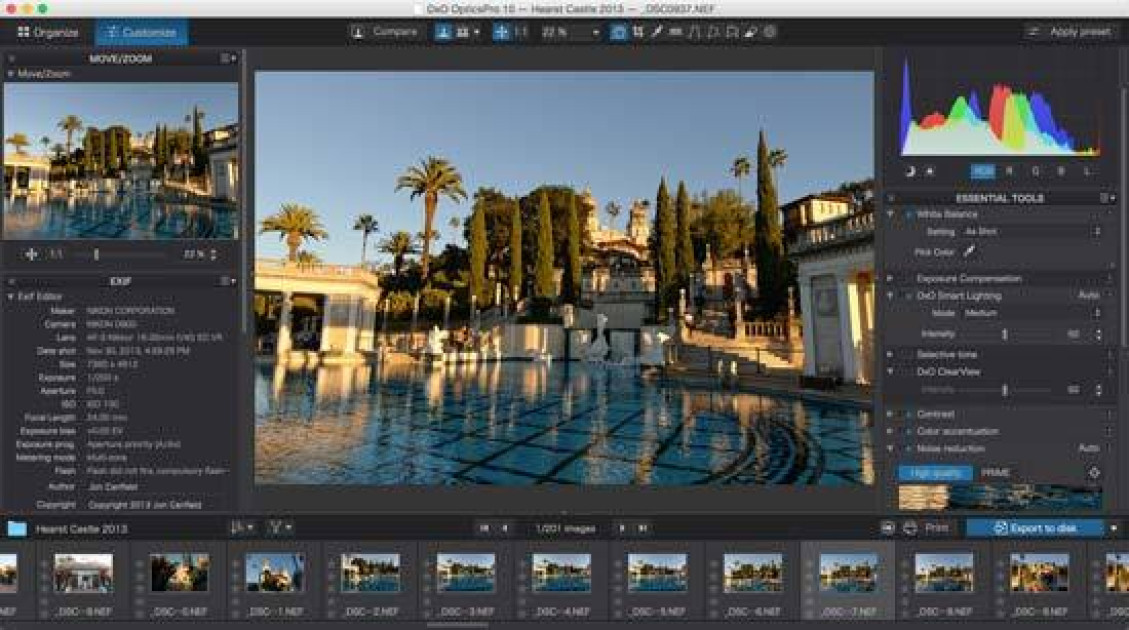

            En wel degelijk een RAW-beeld? Nu, met zo'n hoge ISO's passeer ik vandaag de dag niet eens meer langs Adobe. DxO Optics Pro 10 heeft daar wat veel beters voor: PRIME.
            of van DxO zelf:
            Nu, wat ik meestal doe (als het echt nodig is) is gedeeltelijk ontruisen op het RAW-beeld (in ACR of Lightroom), maar op hetgeen je naar Photoshop stuurt ook nog eens Nik Define 2 loslaten, of Topaz Denoise.
