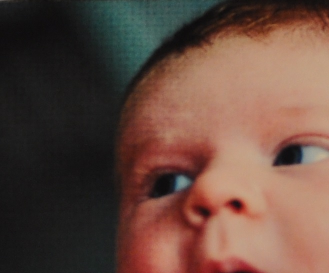

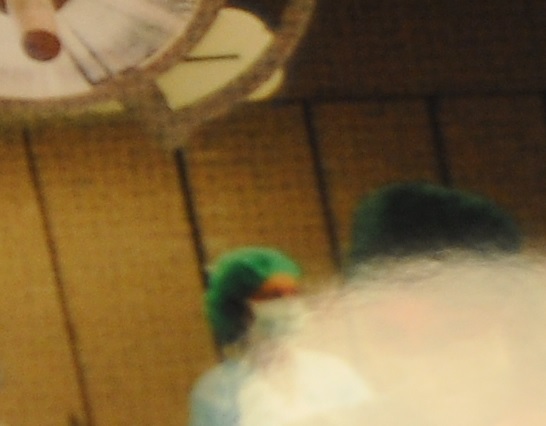

    Ik heb een reeks foto's laten afdrukken bij PIXUM, maar een aantal afdrukken vertonen vreemde artefacten (vierkante rasters)
    Origineel:
    Afdruk:
    Origineel:
    Afdruk:
    PIXUM heeft deze foto's gratis opnieuw afgedrukt met hetzelfde resultaat. Daarna hebben ze de foutieve foto's terugbetaald. Geen enkele klacht over de service van PIXUM dus, maar hoe moet ik deze foto's bewerken om die problemen niet meer te hebben.

                    Als ik de foto's zo zie denk ik eerder aan wat je in een doka wel eens tegenkomt als je foto's door zo'n oude droogoven draait. Daar kreeg je van die rollen ook wel eens artefacten op je papier.
                    Zou het in die richting kunnen zitten?

                      Ik heb bij Pixum ook als eens minder goede afdrukken gehad (kleurenzweem op alle afdrukken, lijntje op alle afdrukken,...) en Pixum drukte die foto's opnieuw af, of bood me voor het geval van het niet op alle foto's meteen op te merken lijntje een flinke reductie bij de volgende bestelling. Als in jouw geval de nieuwe afdrukken dezelfde defecten vertonen betekent dit volgens mij dat de digitale bestanden zoals ze bij Pixum aangekomen zijn deze defecten reeds hebben. Een mogelijkheid is, zoals reeds vermeld werd, een paar foto's ergens anders te gaan afdrukken. Eventueel kan je aan Pixum voorstellen de bestanden opnieuw door te sturen. De bereidwilligheid bij Pixum is groot!
                      Ik geloof dat er bij Pixum voor het doorsturen van foto's een optie is waarbij de bestanden aangepast worden naar het volgens hen optimaal formaat voor de gevraagde afdrukken. Ik kies daar niet voor, maar reduceer zelf vooraf de pixelafmetingen.

                        Kleine update,
                        Ik heb gebruik makend van de bonnen die Pixum meestuurde een nieuwe afdruk laten maken. Hierbij heb ik kleinere originelen verstuurd, kleinste zijde min.1500px, resulterend in bestanden van 3à4MB.
                        Die zijn wel allemaal perfect afgedrukt. Allicht verkleind PIXUM te grote bestanden, en is er daar iets misgelopen...
                        Volgende keer zal ik dus minder lui zijn, en toch maar even nadenken over de gewenste beeldverhouding, om zo klein mogelijke beelden te versturen
