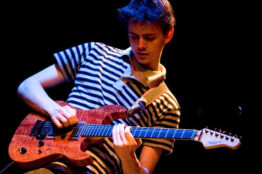

    Bij de verwerking van mijn foto's van de concertshoot dit week-end stuitte ik op een kleurprobleem: mijn selectie van beste foto's zijn in Lightroom uitgewerkt en komen sfeervol over, maar na het openen van de ge-exporteerde jpegs in Explorer zien de kleuren er overgesatureerd uit. Ik geef een voorbeeld:

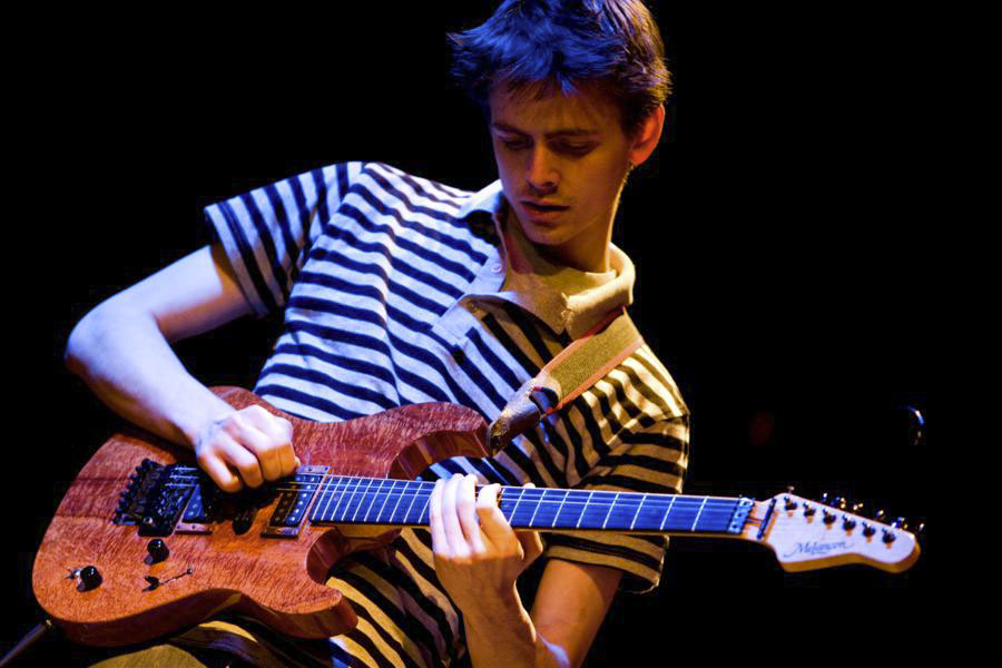

    In deze foto, die een sRGB kleurprofiel heeft, zien het aangezicht van de man er veel te rood uit. Als je dit bestand opendoet in Photoshop op een gecalibreerd scherm, zien de kleuren er veel echter uit. Ik ben er in geslaagd met een aantal conversies een afbeelding te maken die de kleuren weergeeft zoals ik ze zie in Photoshop:
    Dit is wat ik aan de eindgebruiker wil laten zien.

      Re: Help! Kleurprobleem!
      Begrijp me niet verkeerd. Er is niets mis met sRGB op zich. Het probleem is dat weergave in mijn browser of in Windows Explorer niet hetzelfde is als wat Photoshop weergeeft, alhoewel ik de indruk heb dat diverse kleurruimtes herkend worden. Bewaren als een AdobeRGB of een ProPhoto RGB wordt op dezelfde manier weergegeven als sRGB, net verkeerd dus. Misschien komt het door de LUT die heel het scherm een ander aanzicht geeft na het calibreren...
        De bovenste foto bevat geen kleurprofiel hé.
        Vanuit welk profiel ben je vertrokken, indien een ander dan sRGB? Hoe heb je 'm omgezet naar sRGB?
        Als je vanuit een andere kleurruimte fout omzet naar sRGB kan je wel kleurverschuivingen krijgen.
        Kan je nerges het originele beeld plaatsen?
            Oorspronkelijk geplaatst door Maarten_T Bekijk bericht
            De bovenste file is een resize van een jpeg die uit Lightroom komt, ge-exporteerd met sRGB als kleurruimte.
                Ja, ik zie het, ik heb mij vergist. Ze staan alle twee in sRGB. Volgens de Exif is de onderste foto wel in photoshop geopend?
                Heb je dan daar een fout gemaakt met omzetten? Misschien Assing profile gekozen i.p.v. Convert to profile?
                  Neen, bij de onderste heb ik "convert to profile gedaan" en daarna "assign to profile", om de Monitor RGB proof setup na te bootsen.
