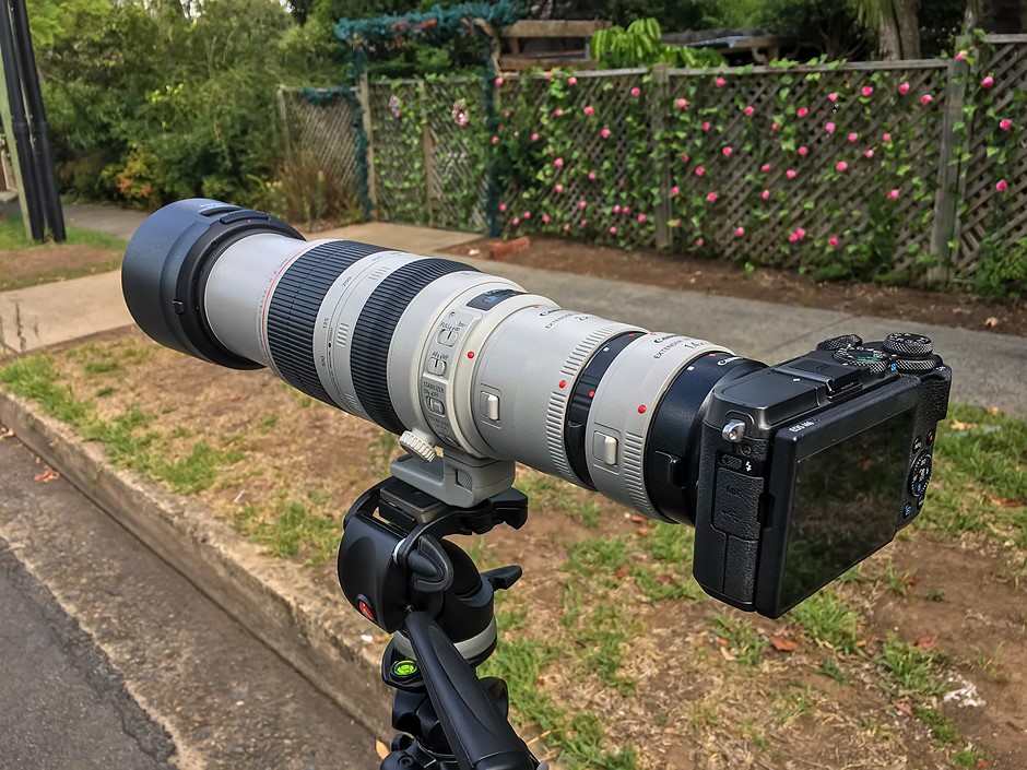

    Onderstaande foto kwam ik tegen op internet.
    De compactheid van het M-systeem is hier ietsiepietsie van ondergeschikt belang zullen we maar zeggen...
    Volgens de schrijver allemaal geen probleem (behalve tragere AF bij oudere versies enz).
    Ik wist geeneens dat men een x 1.4 en een x 2 kon combineren (laat staan nog eens in combinatie met een EF-M EF adapter).
    Maar - gewoon uit nieuwsgierigheid geef ik grif toe ! - zijn er hier die zulke dingen al effectief geprobeerd hebben ?
    Ik neem aan dan men best zo dicht mogelijk op elkaar zit (...) wat betreft versies (III met III) of maakt dat zelfs niks uit ?
    In theorie kan ik best snappen dat het werkt, maar de praktijk is nogal eens wat anders (al die software laten overeenkomen).

    Je stelt hier veel vragen tegelijk.
    De beeldkwaliteit van de combinatie(s) terzijde gelaten, heeft ten eerste een EF-M/EF adapter (net zoals een EF-R/EF) geen enkele negatieve invloed op de beeldkwaliteit of de AF, ze bevatten geen glas en geven gewoon het EF protocol ongewijzigd door.
    Ten tweede hangt de mogelijkheid om extenders te stacken (of uberhaupt achter een lens te kunnen plaatsen) af van hoeveel de extender uitstulpt.
    Daarom zijn versie III extenders niet achter mekaar te plaatsen zonder tussenring (zoals blijkbaar op deze foto).
    Ten derde is (aan de dikte te zien) de 1.4 extender aan de camerakant een type III en de volgende een 2.0 II of I (wat meteen de tussenring verklaart).
    Ten vierde hangt de AF snelheid af van de body en de lens. De meeste DSLR's (behalve de 1DX toestellen) rekenden een vertraging in van 50% bij een 1.4X en 75% met een 2.X. Ik denk niet dat dit bij mirrorless nog zo relevant is omdat de AF meting nu op de sensor gebeurt en niet meer door een apart systeem (dat trouwens beneden f:8 werd uitgeschakeld).
    Ook zijn type III extenders (buiten de verminderde CA en iets betere beeldkwaliteit in de hoeken) enkel nuttig op supertele's omdat die de ingebouwde chip gebruiken om een zo snel mogelijke AF te behouden.
    Bovendien zijn er ook extenders (van Kenko bv) die geen uitstekende lensdelen hebben en met alle lenzen en andere extenders kunnen gecombineerd worden (en sommige zijn zelfs helemaal niet slechter dan die van Canon).
    Probeer het gerust uit, een mirrorless is in het voordeel omdat die exact scherpstelt (of gebruik live view op een DSLR).

          Re: Compatibiliteit adapter en extender(s) Canon L Tele (-zoom)
          Een 300 mm IS F4 Canon werkt perfect met die adapters.Wel ga je met een 2x F8 bekomen en dan kunnen alleen de I D's nog autofocussen.Andere bodies misschien ook ,maar zeker niet alle Canons.(Max 5.6) Tenzij de mirrorles-bodies
          In reviews komt men soms tegen dat die extenders kunnen gecombineerd worden.Ik ken niet alle specificaties van alle Canon extenders,maar bij gaat dat dus niet door het vooruitspringend deel aan de voorzijde,en ook de diameter aan de achterzijde van een 2x is juist iets te klein om mijn 1.4 erop te krijgen.Canon verhindert blijkbaar zo de combinaties.
          Met een tussenring EF 12 gaat het wel,maar dat is dan ook het minimum.
          Je verliest dan wel je scherpstelling op oneindig.
          De beeldkwalitiet krijgt wel een duw.

            Met een ring tussen 2 extenders behoud je de scherpstelling op oneindig.
            Zonet nog geprobeerd met - vanaf de camera - EF-R/EF adapter/EF 1.4X III/tussenring EF25 II/EF 2.0X III/400mm f:4 lens.
            Dit is een 1120mm f:11 lens, alhoewel de camera f:8 aanduidt (en juist belicht).
            Idem met de M6II en EF-M adapter.
            Beide mirrorless bodies focussen zonder enig probleem, alhoewel wat trager.

              Met die tussenringen valt dus e.e.a. op te lossen qua connectiviteit ?
              Wat ik me nu af vraag : M6MK II + adapt.EF-M/EF + x1.4 III + tussenring EF 12 + lens EF ....
              In theorie passen daar all EF op ? (of dat altijd nuttig is is een andere vraag )
                  Ik heb zo een donkerbruin vermoeden dat deze opstelling meer voor de show is.
                  Maar of dit daadwerkelijk ook nog werkt????? Ik bedoel... Komen daar ook nog degelijke bruikbare beelden uit?
                  Vooral het gebruik van een tussenring baart me zorgen. Mijn inziens komt dit niet goed.
                  Ik zal het subiet es proberen hier. Never done before. Maar mijn boerenverstand vermoed dat dit niet goed kan werken of zeer beperkt (door tussenring vooral).
                    Ik ben er al terug....
                    Net even getest.
                    Tussenringen tussen de teleconverters zetten lukt me niet. Ik krijg communicatie fout op de camera. Mijn vermoeden is dat de teleconverter verwacht dat er een telelens voor komt te staan.
                    Echter werkt het WEL met de tussenring als laatste tussen camera en teleconverter.
                    Maar... zoals vermoed trekt dit op de bok zijn klo...en.
                    De bruikbare scherpstelafstand komt wel heel erg dichtbij. (Paar meter). En de lens hunt erg veel. Je moet dit manueel scherpstellen en je verplaatsen met de voeten.
                    Leuk als test en show maar eigenlijk voor niets bruikbaar. Het is allemaal een beetje teveel van het goede.
                    Wil ik dit beeld deftig doen dan lijkt me het gebruik van bv een macro lens 100mm een stuk handiger. En vooral stukken minder zwaar om dragen want deze combo weegt echt super veel.

                      Of de opstelling op je foto ideaal is valt te betwijfelen, maar het werkt wel degelijk met een lange tele (zoals de EF100-400 II die daar te zien is).
                      Ook heb je een (erg) goede lens nodig om nog voldoende snelle AF te hebben (en enige kwaliteit).
                      Na enkele verdere testen:
                      Met een kortere lens heb je inderdaad geen focus op oneindig meer.
                      Om te stacken zonder tussenring heb je dus versie I of II extenders nodig.
                      Bovendien geeft enkel de eerste extender achter de lens het juiste diafragma door, de tweede doet dit niet meer.
                      Alle waarschuwingen mbt extenders blijven, maar met een mirrorless (of een DSLR in live view) is de scherpstelling doorgaans nauwkeuriger (en niet beperkt tot f:8).
