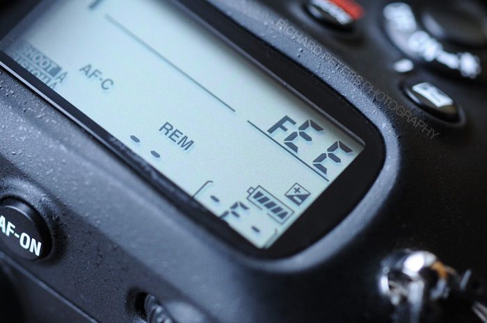

    Ik stel vast dat mijn Nikon Df bij het scherpstellen een foutcode geeft: r19. Ik vind daar nergens iets van terug in de handleiding, ook op het wereldwijde web krijg ik hierover geen uitsluitsel. Bij het gebruik van mijn Sigma lens 85 mm 1.4 weigert hij zelfs automatisch scherp te stellen. Dan kan ik ook de instellingen sluitersnelheid en diafragma niet meer veranderen. Heeft iemand dit al eerder ondervonden, en zoja, wat is de oorzaak van deze foutmelding ?

      Kan het te maken hebben met de buffer?
      "my nikon d810 the buffer size shows at R19 when using large nef, 14bit, losless compressed"
      "Mine too is R19 and I can shoot 31 images at full resolution before it fills up Maybe my Sandisk Extreme Pro CF card is the reason."
        Re: Errorcode r19
        Is inderdaad geen error code maar een indicatie vd buffer.
        r19 betekent dat je nog 19 foto's kan maken vooraleer de interne buffer vol geraakt. Wanneer hij op r0 staat zou je pas een probleem kunnen hebben.
        Dat dat je scherpstelling beïnvloed zou dus in principe niet kunnen/mogen.
        Probeer eens op manuele scherpstelling en belichting op M ... dan zou je normaal zowiezo een foto moeten kunnen maken.
        Kijk eventueel ook je mem card na (format) of die nog naar behoren werkt.
