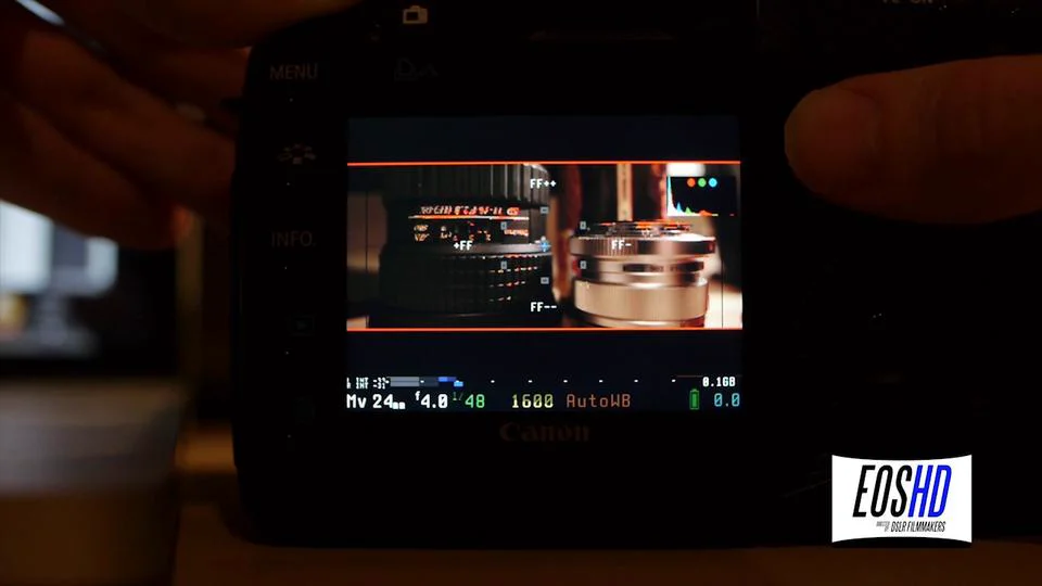

        A quick test of the beta version of Magic Lantern Unified. This ports all the latest Magic Lantern features including HDR Video, easy to use menus and AF based follow…

          Alles manueel focussen. Follow Focus is zeker een optie maar natuurlijk een stukje duurder.. Goedkopere oplossingen zijn diafragma f9 of hoger, meedraaien met je focus ring en Magic Lantern is zeker handig
          Canon 550D gripped - 18-55mm - Samyang 8mm Fisheye - Canon 70-200 f4 L - GoPro Hero 2 - Sigma 30mm f1.4
            Re: filmen met 5DMII
            Is die Magic Lantern extra software die je kan inladen?
              Oorspronkelijk geplaatst door Animalshot Bekijk bericht
              Ja,maar uiteraard zonder de garantie van Canon.
