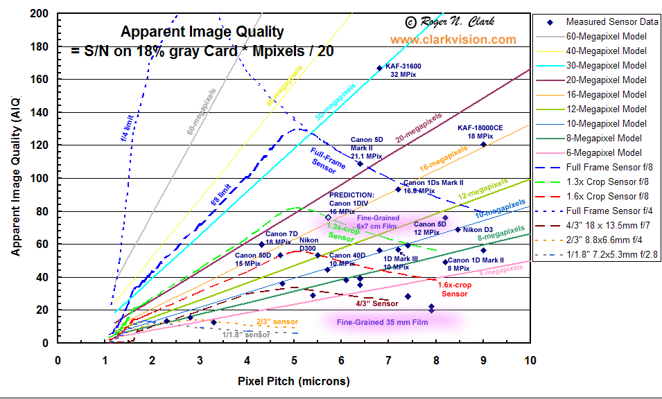

            • Re: Hoeveel MP moet een camera volgens jou minimaal hebben??
              Oorspronkelijk geplaatst door Galileo Bekijk bericht
              Euh,.. toch wel, als we het hebben over aantal megapixels en vergelijkende prestaties, ruis en scherpte, kleuren, effectieve pixels, noem maar op.
              Als je een datasheet opvraagt bij de fabrikant van de sensor kom je het allemaal te weten. En is het vrij (eenvoudig) om verschillende types naast elkaar te leggen en te gaan vergelijken. Je vindt er ook meestal een 'Definition of standard imaging condition' etc. Kan je met Waveform Generators alles zelf gaan nameten.
              Dus ja,..je bent best wel een beetje wetenschappelijk onderlegd wil je weten hoe het allemaal ineen steekt.
              Over uiteindelijke beeldresultaten kun je nog een eeuwigheid doorgaan, als je het niet helemaal reduceert tot tastbare, meetbare elementen, zoals Putor al aangaf.
              al die resultaten zijn beschikbaar en tonen aan dat op zekere hoogte, bij bvb nikon d3x en sony a900/a850 tot rond de 4000 ISO beter tot veel beter presteren, ook wat ruis betreft dan vb 12mp sensor met quasi zelfde technologie (bvb d3). En dit wordt ook bevestig in de praktijk. Natuurlijk 24mp sensors zijn heel duur (rond de 800 euro) omdat productie moeilijker en kritischer is en daardoor ook de uitval groter is.
              Dat kwaliteit beter is, is ook normaal heb het dit al trachten aan te tonen door een zeer goed voorbeeld, een 6 cilinder motor met vermogen van 50kw per cilinder levert minder vermogen dan een 12 cilinders met 30kw /cilinder, zo is dat ook bij sensors.
              Een sensor bevat in feite omgekeerde LED, afhankelijk van grote lichtintensiteit die er opvalt wordt er een signaal gegenereerd (fotonen). Bij een LED is het net andersom, bij aanleggen van een signaal komt er licht vrij.
              Als je nu op een fixed oppervlakte (vergelijk met oppervlakte sensor) 100 LED's plaatst van 1,5 W of je plaatst er 200 LED's op van 1W is het denk ik duidelijk dat je in het laatste geval het meeste licht krijgt.
              Bij sensor is dat juist hetzelfde maar je hebt daarbij nog een aantal extra voordelen die ik al opgenoemd heb denk ik.
              hierbij een grafiek waar een aantal metingen opstaan (geruite indicaties) die de apparent image quality weergeeft toz van de pixelzise.
              volgende tabel geeft per camera (sensor) volgende info:
              Camera Megapixels(mp) Pixel Pitch microns) CFSFM(mp* microns) FLLCSFM (200/pixel pitch in microns)
              CFSM: camera full sensor of merit
              FLLCSFM: Focal Length Limited Camera Sensor Figure of Merit
              Pentax 645D 40.4 6.0 242 33
              Sony A900, Nikon D3x 24.4 5.95 145 34
              Canon 1Ds Mark III 21.1 6.4 135 31
              Canon 5D Mark II 21.1 6.4 135 31
              Nikon D3 12.1 8.46 102 34
              Canon 1D Mark IV 16.1 5.7 95 35
              Nikon D7000 16.2 4.8 78 42
              Canon 7D 17.9 4.3 77 47
              Canon 1D Mark III 10.1 7.2 73 28
              Canon 50D 15.0 4.7 71 43
              Nikon D90 12.3 5.5 68 36
              Canon 1D Mark II 8.2 8.2 67 24
              Canon 40D 10.1 5.7 57 35
              Canon 30D 8.2 6.4 52 31
              Olympus E3 10.0 4.7 47 43
              Olympus E300 8.0 5.3 42 38
              Sigma DP1 4.7 7.8 37 26
              Sigma SD10 3.5 9.0 31 22
              Canon G10 14.7 1.72 25 116
              Sony W300 13.4 1.8 24 111
              Panasonic FZ50 10.0 1.97 19.7 102
              Fuji F30 6.3 2.67 16.8 75
              Canon S70 7.1 2.3 16.3 87
              Panasonic FZ18 8.1 1.76 14.3 114
              Sony H5 7.2 1.87 13.5 107
              Canon S3 6.0 2.0 12.0 100
                        Ik reageer ook gewoon maar op puerte zijn stelling dat meer pixels betere beeldkwaliteit is. Terwijl dit puur technisch op pixelniveau totaal niet het geval is, zover is iedereen al. Zelf niet binnen dezelfde generatie (zie hieronder)
                        Zijn stelling is uiteindelijk ook maar subjectieve interpretatie van beeldkwaliteit.
                        Oorspronkelijk geplaatst door puerte Bekijk bericht
                        moet ik dat altijd blijven herhalen of het snap je het echt niet goed of zit je maar wat te trollen ?
                        Bij zelfde technologie !!!!
                        Ik zou het T-woord maar achterwege laten, toont alleen maar hoe je zelf beetje inspiratieloos wordt.
                        Dit topic gaat over beeldkwaliteit. Zie je dan niet dat het absurd is dat bij het aanraden van een toestel inzake beeldkwaliteit, je zegt: een D3x of A900, want die is beter in vergelijking met een oude D3. En dus recentere toestellen zoals D3s compleet negerend.
                        En een niet onbelangrijk detail, de D3x heeft eigenlijk duidelijk meer ruis dan een D3 ( jaja "zelfde generatie"), reeds vanaf ISO 1600. Dus je stelling wankelt al met het basisidee. Het is subtiel, maar het is wel zo. De D3x is verre van cleaner dan de D3.
                        Bestanden zijn pure RAW files, geen bewerking of NR, fair and square.
                        Maar bovenstaande zal je weer wijten aan foute RAW files, domme reviewers of fanboys.
                              Oorspronkelijk geplaatst door GeertB Bekijk bericht
                              Ik zie hier veel reacties over ruis en detail.
                              Is iedereen dynamisch bereik vergeten?
                              Dat vind ik nl. het meest belangrijk en volgens mij kun je meer dynamisch bereik halen uit een FF 12MP dan uit een FF 24MP (zelfde stand techniek).
                              Dynamisch bereik wordt per sensil bereikt: als één sensil bv. 10 stops dyn. bereik heeft, hebben 100 van deze sensils nog steeds maar een bereik van 10 stops.
                              Dit in tegendeel met een grotere sensil van bv. 12 stops dyn .bereik.
                              Om een vergelijking uit de audio wereld te gebruiken:
                              2 luidsprekerboxen met elk een frequentiebereik van 40 - 20000 Hz hebben samen nog steeds maar een bereik van 40 - 20000 Hz.
                              1 luidsprekerbox echter (van zelfde type) die dubbel zo groot is zal een uitgebreider frequentiebereik hebben van bv. 30 - 20000 Hz.
                              nee ben DR niet vergeten, toestel met hoogste DR in volgende tabel (metingen dpreview) is de sony a900, laat dit nu juist ook het toestel zijn met hoogste mp.
                              Camera
                              Sony DSLR-A900 (ISO 200) 9.4 EV
                              Canon EOS 5D (ISO 100) 8.2 EV
                              Nikon D700 (ISO 200) 7.8 EV
                              Nikon D3 (ISO 200) 8.6 EV
                              Canon EOS 1DS Mk3 (ISO 100) 8.6 EV
                              Je ziet dat in de gemeten waarde het DR van de a900 (25mp) toz van de d700 (12mp) haast 2 EV (stops)beter is wat zekers niet onbelangrijk is. Toz vd d3 is er bijna 1stop (0,8) verschil
                              Let wel DR wordt niet enkel bepaalt door de sensor maar ook door A/DC en beeldverwerking algoritmes.
                              De apparent image quality in de grafiek die ik gepost hebt houdt rekening met
                              DR
                              Ook voor tonaliteit geldt , hoe meer pixels hoe beter je de correcte tonen kunt weergeven
                              zelfde geldt voor detail
                              zelfde geldt voor ruis prestaties
                              hoe meer megapixels bij zelfde sensor size hoe beter de totale beeldkwaliteit.
                              hetzelfde geldt voor de sensor,hoe groter de sensor, hoe beter de beeldkwaliteit.
                              Als je 24mp vergelijkt met 12mp op zelfde sensor size krijg je voordeel door het veel meer aantal pixels, maar ook nadeel tgv van de pixel pitch, maar het gewicht van het aantal mp's is groter dan dat van de pixel size, dus beeldkwaliteit wordt beter bij meer mp's
                              Als je dezelfde 24mp verhuist naar een grotere sensor dan ga je betere beeldkwaliteit krijgen door grotere pixel size, omdat je hier bij zelfde aantal pixels een grotere pixel pitch(size) hebt
                              daar zijn 3 belangrijke parameters
                              -afmetingen sensor
                              -pixel pitch
                              -aantal mp's
                              ze hebben alle 3 een verschillend gewicht en deze graph duidt juist heel duidelijk de impact van deze parameter op de beeldkwaliteit
                              waaruit nogmaals duidelijk blijkt dat bij zelfde sensor grote het aantal mp's meest bepalend is, hoe meer mp's hoe beter de beeldkwaliteit.

                                Terwijl ik gisteren kon lezen dat de D90 'slechts' 12 megapixel heeft.
                                Als ik de size van mijn RAW bestanden zie lijkt me 12Mp meer dan genoeg.
